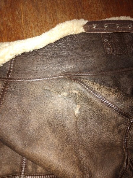

Je voudrais un petit conseil de pro STP...
L'hiver, j'ai rien trouvé de mieux qu'un vieux mouton retourné du genre aviateur pour me parer du froid et des embruns.
J'ai trouvé ça sur Leboncoin pour une poignée de cerises mais il est bien usé et un jour en le posant sur le pommeau de la rampe, il s'est dechiré.
Je l'ai recousu mais il n'a tenu que quelques mois.
J'ai acheté une pièce mais je ne sais pas comment et surtout avec quoi la coller.

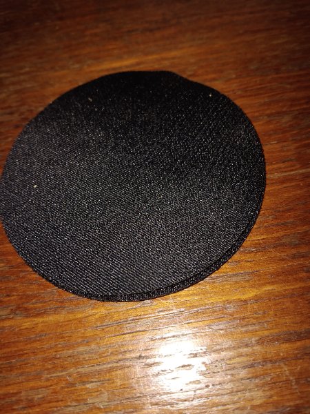

Je croyais qu'elle était thermocollante, mais en fait c'est un scratch.
Je te montre :

P. un bout de basane collé à la bonne colle et un coup de cirage pour teinter!
C'est quoi cette cochonnerie que tu veux mettre?
Surtout ne pas coudre , ça va faire de la dentelle.
Au passage, un cuir, ça se pose, ça s'accroche pas.

corto71 a écrit :C'est quoi cette cochonnerie que tu veux mettre?
Pas mieux
Si le cuir est fatigué à se déchirer il craquera autour de la pièce posée car un collage rigidifie toujours un peu.
Coudre dans la moumoute c'est chiant.
Mouton et agneau sont vraiment pas des cuirs solides.

C'est un patch comme quand j'étais petit, aux genoux et aux coudes.
- Messages : 7476
- Prénom : Michel
Re: J'veux du cuir! Des... réparations.
Genre thermocollant?
Tu oublies, le cuir et le fer à repasser ça fait pas bon ménage.
Je peux t'envoyer un bout de basane et un peu de colle si tu veux...

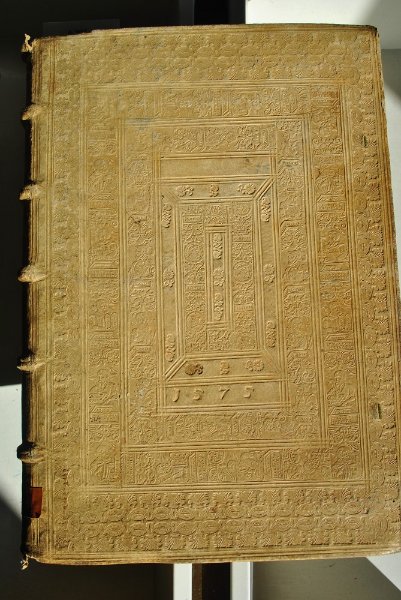

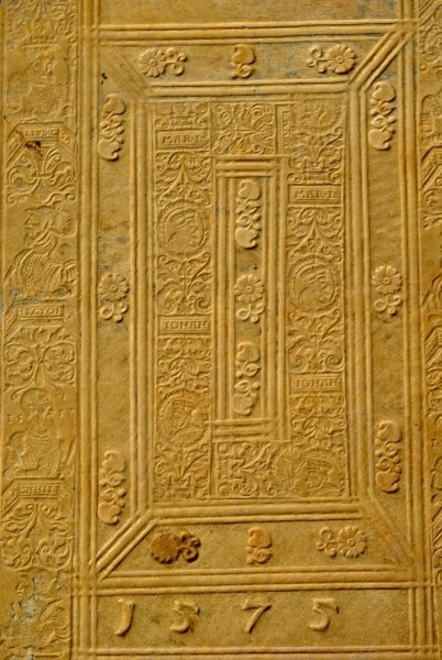

C'est marrant ce que tu mes dis là, concernant le porc. La reliure en peau de truie était très utilisée au nord de l'Europe (Allemagne, pays-bas...) du 15ème au 17ème siècle environ, elles se prêtaient très bien à l'estampage à froid (décors sur la reliure réalisés avec des petits fers chauds). Nous avons quelques beaux exemplaires à la bibliothèque....
