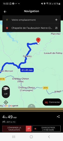

Messagepar Alain023 » 11 avr. 2026, 16:36
Tonton a écrit :Tu crois que j'aurai trouvé la petite chapelle Fauboulin avec ce tripper ? :D
Sans problème, 4h49 mn en partant de chez moi. :)

Tonton a écrit ::036: Moi aussi j'avais le tom tom , mais non....d'ailleurs ton tracé sur site semble pas être top de ce que je connais sur place !
Tu me dis si tu y arrives , enfin si l'aventure te tente ! :D
Il fait traverser Corancy, prendre "Chêne Fruit" puis "route de Maison Comte" et tourner à droite sur "chemin de la Chapell"e contrairement à Maps qui fait arriver par la D37 jusque les Foux de Verdun.
