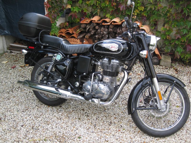

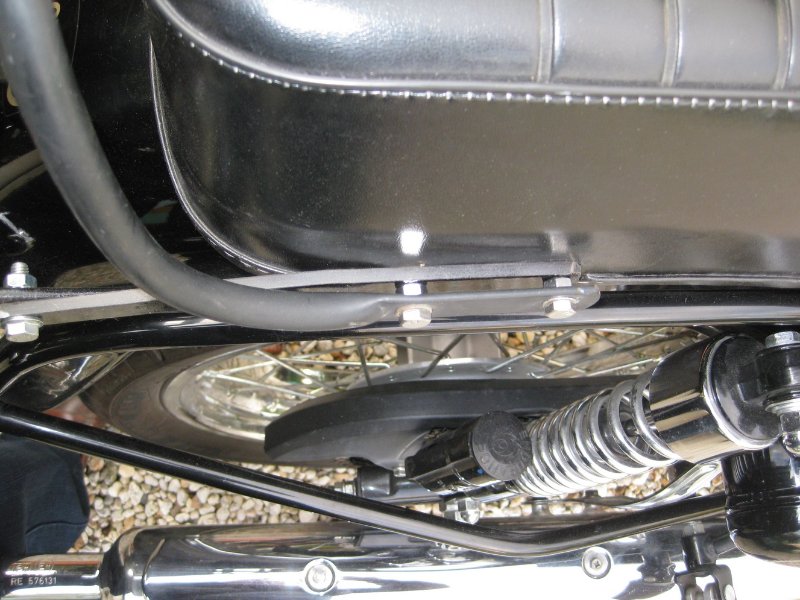

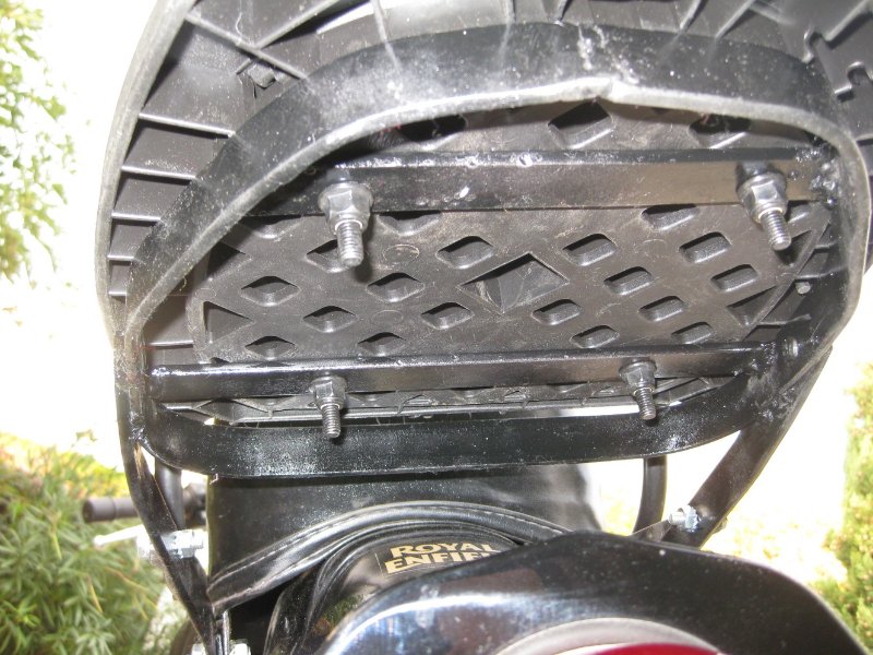

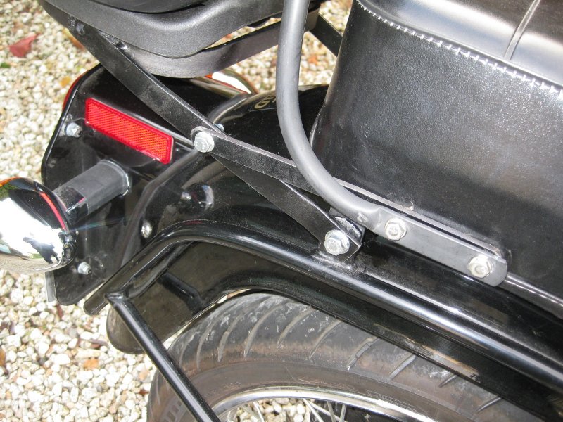

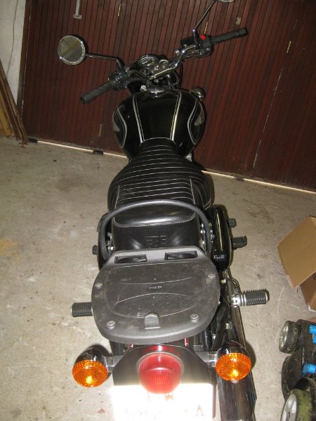

Ca y est le porte bagage et le top case sont montés. Le porte bagage est en fer plat plus facile à plier. Les montants latéraux sont pris sur la fixation arrière de la selle et sur la fixation par 4 vis de l'arceau arrière. La tôle est fine à cet endroit et j'ai installé côté interne une contre platine en inox, collée avec du double face costaud Des écrous servent d'intercalaire entre les montants horizontaux et l'arceau, de chaque côté. Le fer plat en dessous épouse la forme de la platine du top case. Deux barres horizontales soudées permettent de le fixer. Voilà.

Ton top-case se marie bien avec ta machine. L' ensemble est agréable, et certainement pratique.

Merci, je l'ai choisi tout noir et pas trop grand pour ça.

Je n'aime vraiment pas les top-cases mais je dois reconnaître que tu l'as bien placé, au plus près de la selle et assez bas.
Félicitations Thierry. :oué:

Pas mal du tout, avec une belle jambe de force.
Ça devrait tenir. :super:
