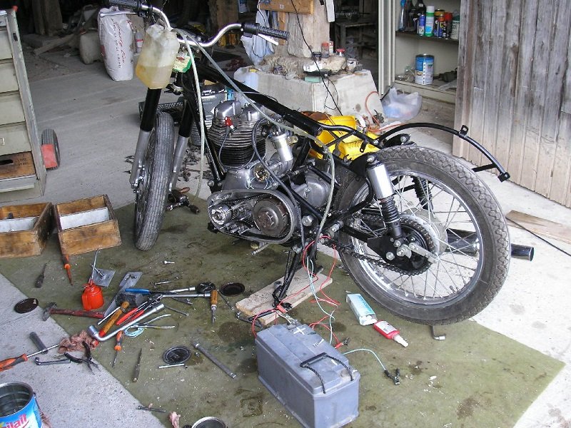

Comme le dis Yves, le point délicat est l'extraction du groupe moteur-boîte qui me pose problème. L'ensemble fait dans les 50 kg. Il faut le sortir par la droite en étant à cheval sur la moto désossée. La remise en place est aussi chiante :ipleut:
Mais une fois l'ensemble sur l'établi, le démontage se fait en sifflotant :)
Dépose moteur-boîte.JPG (112.37 Kio) Vu 3729 fois

Messagepar Jackymoto » 20 avr. 2020, 13:54
Avec le moteur qui rentre par dessous, c'est vraiment pas un cadeau.
La dernière, je l'ai monté comme à l'usine, en posant le cadre nu sur le moteur, et là ça va bien.
Toute cette mitraille de pattes, d'axes, c'est vraiment monsieur bricolage, on ne croirait
pas une moto fabriquée en série.
Pour refaire un moteur,j' attache le guidon au plafond, et en levant et baissant la table élévatrice,
on trouve un peu moins de mal. Je comprend le fait que mon mentor ait refusé de réparer les anglaises
à partir de 1966. On ne peut pas compter ses heures là dessus. Du temps de la fin des anglaises,
je roulais en Jawa la semaine, le dimanche et autour de l'Europe. Deux bielles un jeu de segments,
tous les 30 000km, aucune chance de rester sur la route pour un budget minimum, en ne s'occupant
que de la chaîne secondaire et des rupteurs le reste du temps. Mes Jawa, personne n'en voulait et
j'achetais ça ce que je voulais en donner. :D

Comme c'est la même BV que sur les twins, pourquoi ne pas laisser la boîte en place si on n'intervient que sur le moteur. C'est ainsi que je procède. Je pense que cette méthode est applicable aux Bullet ?
Enlever la roue arrière, cylindre (s) et culasse (s). Caler le bloc moteur par en dessous, mettre du loctite fort sur les 4 écrous des goujons qui fixent la BV au bloc-moteur. Ensuite sortir par l'arrière les 4 axes. Enlever le boulon reliant les platines en bas du cadre au bloc-moteur. Il ne reste plus qu'à enlever les 2 platines avant et à se saisir que du SEUL bloc moteur. Cerise sur le gâteau, la moto reste sur la béquille !
