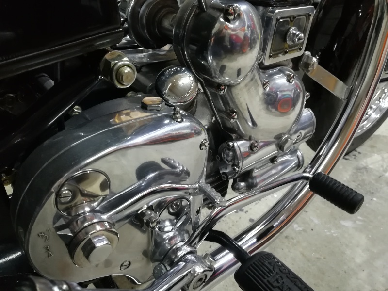

Restom brillanteur alu, c'est plus liquide que le Belgom, on en met moins, et après faut frotter avec un chiffon propre jusqu'à ce que ça brille.
Après du Restom, pour raviver, un coup de microfibre, alors qu'avec le Belgom, faut en remettre plus souvent, c'est moins économique aussi.
gear box.jpeg (175.24 Kio) Vu 1410 fois
timing side.jpeg (117.76 Kio) Vu 1410 fois
bouchons de vidange.jpeg (178.25 Kio) Vu 1410 fois

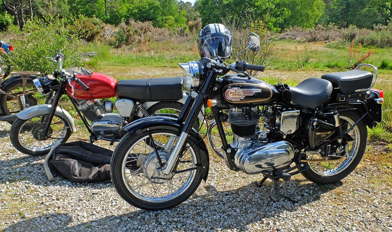

5 minutes pour faire un moteur de Bullet:
perceuse , bonnette et pâte à polir, après dégraissage. Par contre, les miennes ça ne leur arrive pas souvent,
car en hiver, je laisse le moteur bien gras, ce qui est totalement insupportable pour
certains de mes potes (qui ne font rien de leurs motos, à part les acheter et les revendre).
Si tu dégraisses ton moteur en permanence, il devient vite mat: c'est l'oxyde qui protège l'alu.

Si je trouve ça ce sera nickel! Sinon Belgom Alu, et de l'huile de coude dans tous les cas :D
Elle est très propre la p'tite vieille! Elle brille de partout :oué:
