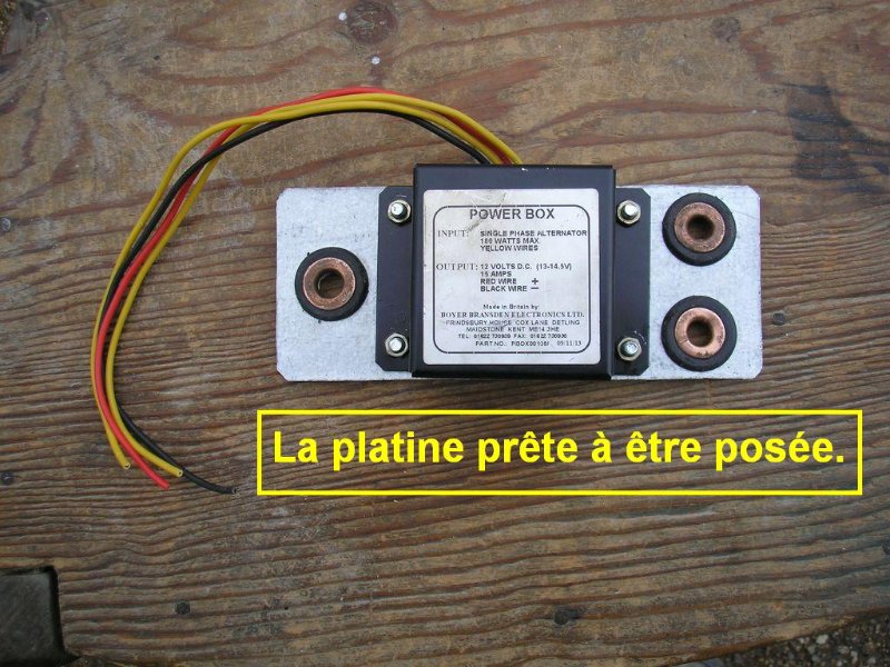

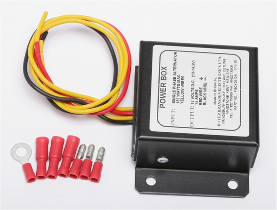

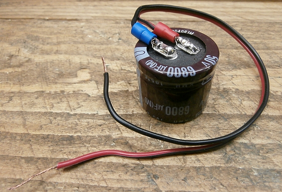

Bonsoir Paul,
Oui.
La solution à 5 euros :
Ou la solution plus chic :
Boyer PB.jpg (139.9 Kio) Vu 1821 fois

Alors j'ai apris un truc sur un autre forumn c'est que si tu ne veut pas flinger illico presto ton régulateur, il faut TOUJOURS démarrer et rouler avec une batterie chargée.
Sinon, il chauffe et crame.
Messages : 6138
