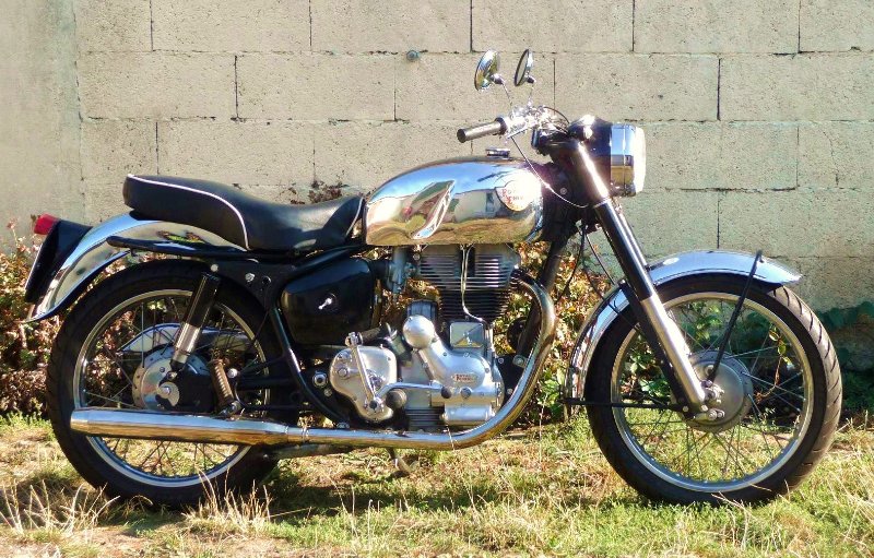

Magnifiques tes amortos Hagon chromés, tu penses qu'ils sont adaptable sur l'Interceptor ??? :mouais: :mouais:
Sur ma Bullet anglaise de 59, j'ai monté des Hagon comme ceci et viré les autocollants Hagon bleus. C'est ce qui visuellement ressemble le plus aux amortos Armstrong d'époque.
Par contre, même remarque que Fab : les fourreaux frottent et grincent quand l'amorto se comprime et ça fait "crouik, crouik" sur les ralentisseurs "dos d'âne"... bof, c'est pas grave.
Bullet 500 BH 1959.JPG (175.8 Kio) Vu 2273 fois

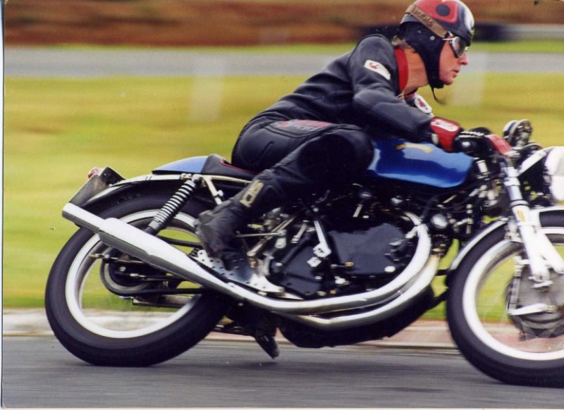

j'avais des Hagon sur cette bécane et j'en était content, un peu durs mais bien pour ce que j'en faisais
la moto 170 kg à vide et le vieux : 90 kg
