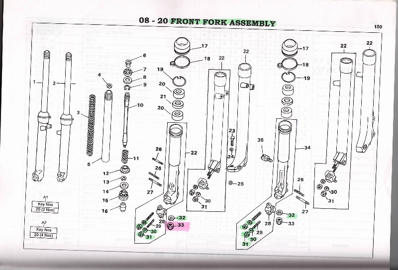

il faut se procurer chez Alfred deux écrous de bas de tube de fourche référence 140186 : NUT FORK SPRING STUD
Pièce n° 33 sur le Part Catalogue en fluo rose.
part catalogue.jpeg (153.88 Kio) Vu 2439 fois

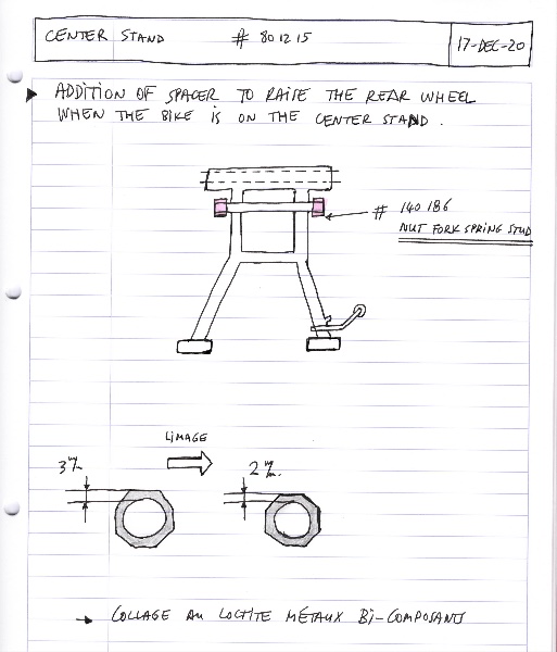

Ensuite, il n'y a plus qu'à enfourner ces deux écrous à l'extrémité de la barre transversale de la la béquille centrale.
Le hasard fait que le diamètre intérieur de l'écrou correspond pile au diamètre de la barre transversale de la béquille.
La petite épaisseur supplémentaire permet de soulever la bécane juste ce qu'il faut pour que la roue arrière ne touche plus le sol.
center stand improvement.jpeg (79.17 Kio) Vu 2439 fois
Avant de coller à l'araldite, positionner les deux écrous pour choisir la hauteur qu'on veut entre la roue arrière et le sol.
Limer un peu l'écrou si nécessaire.
J'en ai limé un millimètre pour ma bécane.
PS : excusez-moi pour le dessin légendé en rosbif, c'est mon cahier d'entretien de ma Bullet, je ne pensais pas que ça irait sur le forum un jour ;)

Excuse-moi de t'avoir fait attendre, fallait que je scanne les dessins .
Dis-moi ce que t'en penses.
Je ne te cache pas que j'ai vachement réfléchi au problème.
Ca occupe :D

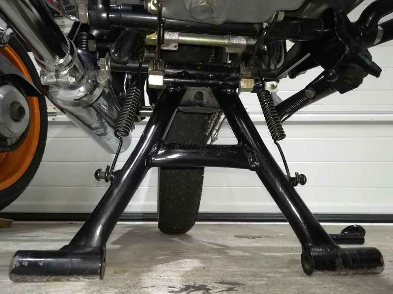

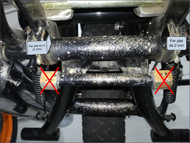

béquillée sur la centrale :
les deux écrous portent sur l'endroit du cadre où normalement la barre transversale porte
central stand_1.jpg (164.99 Kio) Vu 2393 fois

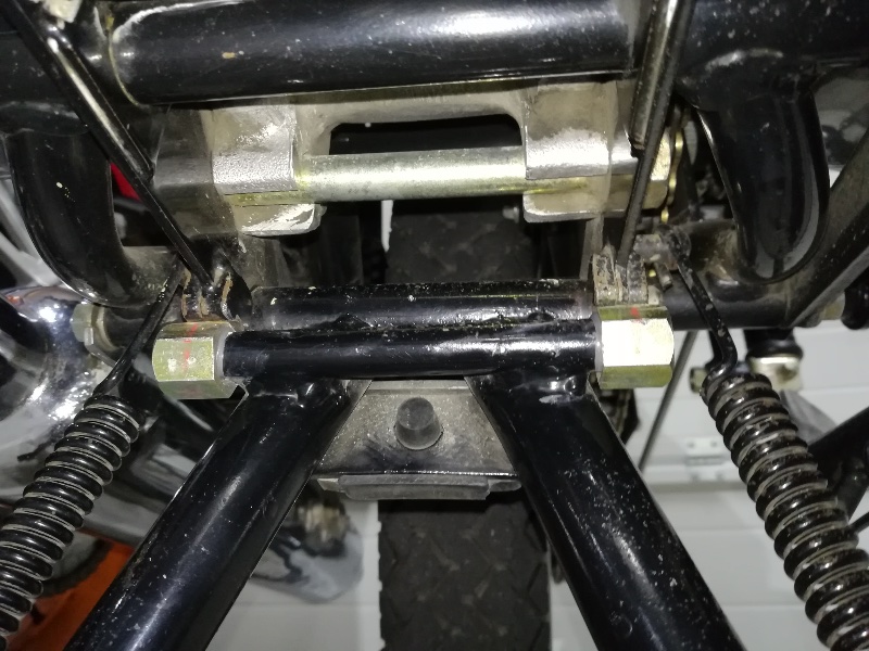

de plus près :
central stand_2.jpeg (174.63 Kio) Vu 2393 fois
maintenant, béquille centrale repliée :
central stand_3.jpeg (175.66 Kio) Vu 2393 fois

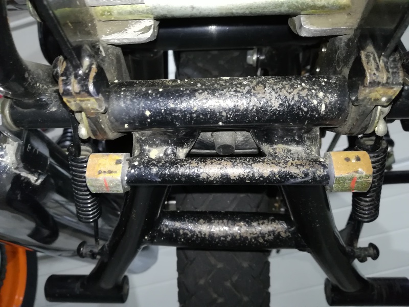

béquille centrale repliée, vue de côté :
central stand_4.jpg (150.9 Kio) Vu 2393 fois
et en plus, ça ne se voit pas, j'ai même pas peint les écrous
paquito 35
Messages : 933
Prénom : François
Re: Acquisition d’une fonte
Messagepar paquito 35 » 22 févr. 2021, 19:17

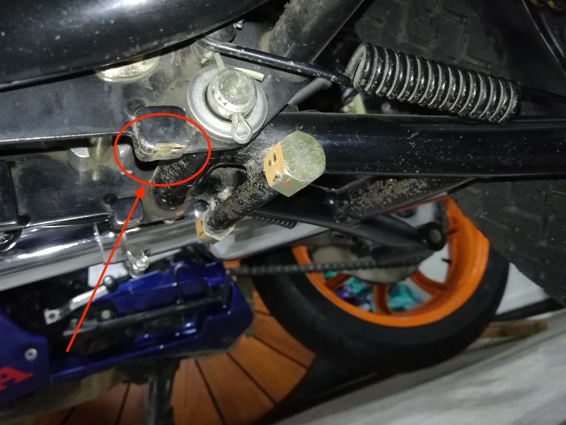

tu as tout à fait raison, cambouix, mon truc fonctionne parce-que la partie du cadre sur laquelle porte la barre transversale avait de l'usure.
l'épaisseur mes écrous ne viennent que rattraper cette usure.
la bécane est super stable car elle est est soulevée de l'arrière comme à l'origine.
si on rajoute des tubes sur le bas de la béquille pour en augmenter sa hauteur générale, j'ai essayé, le bras de levier augmente, ça devient imbéquillable, faut soulever comme un boeuf.
pour le cas de limobull, son pneu a un diamètre un peu plus grand que d'origine, le coup des écrous devrait marcher car il n'y a pas grand chose à rattraper en hauteur.
la faible épaisseur de l'écrou, 2 mm, a suffit pour dégager ma roue arrière du sol sans diminuer la stabilité.

Quitte à utiliser de la colle époxy, il y a la solution encore plus simple que d'acheter deux écrous de fourche, c'est d'utiliser deux bout de fer plat de 2 mm ou encore mieux, faire deux U en fer plat de 2 mm et les coller coté cadre et non pas sur la béquille.

Messagepar paquito 35 » 22 févr. 2021, 19:37
central stand_4.jpg (153.98 Kio) Vu 2376 fois
on voit que 2 mm d'usure suffisent pour que la roue arrière frotte par terre.
j'avais cogité le coup des fers plats, mais le collage me semblait plus fragile qu'un écrou pile du bon diamètre tenu avec de la colle à l'intérieur.
et pis en cas de décollage d'un fer plat, je craignais que ça puisse se barrer dans la chaine et se foutre dans la couronne

l'intérêt du système avec écrou, c'est que j'ai limé une seule des six faces, j'ai enlevé 1 mm d'épaisseur (voir le dessin sur mon cahier au début)
de 3 mm, je suis passé à 2 mm.
en cas d'usure nouvelle, je n'ai qu'à donner un sixième de tour à l'écrou pour retrouver 3 mm, remettre une goute de colle, et on repart pour un bout de temps.
