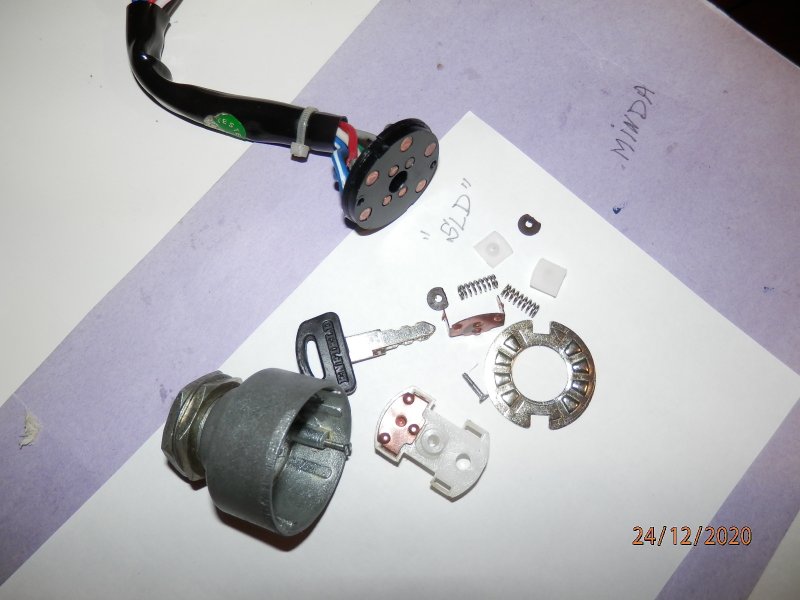

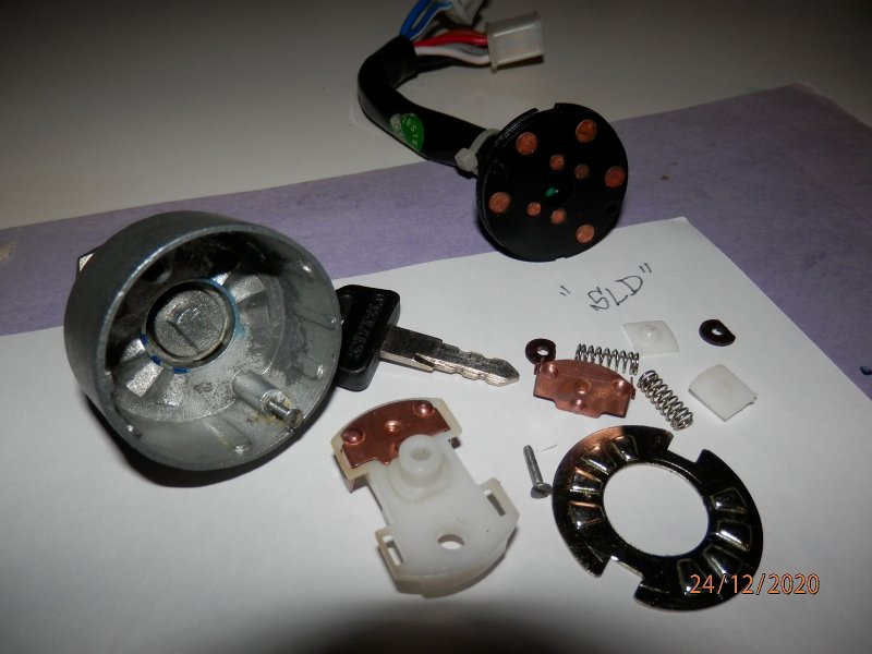

confiné = peu d'usage de la 350 Fonte DLX 98...donc...
j'ai perdu "le contact",la preuve en photos, après des tests électriques suggérés par une rotation "dure" de la clé du contacteur général "SLD"...

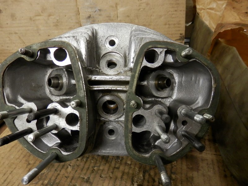

J'ai repris récemment l'étanchéité du joint de culasse et ai découvert une culasse dans un état neuf, avec des soupapes d'une taille de soucoupe volante... :oué:
