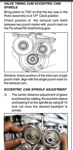

Dark a écrit :Sur ça semble logique, mais ce n'est pas comme cela que c'est indiqué sur la doc RE. Donc c'est vraiment le piège !
Si tu regardes bien la doc, le Calage de la distri et le Réglage du jeu des pignons sont expliqués dans deux paragraphe bien distincts (mais, c'est vrai que ça peut porter à confusion).
Dans ce paragraphe "ECCENTRIC CAM SPINDLE ADJUSTMENT", ils n'indiquent pas qu'ils faillent aligner les pignons.
" The center distance adjustment of gears is achieved by rotating the eccentric sleeve and locking it on the spindle by using M 10 lock nut once the desired backlash is arrived."
"Le réglage de l'entraxe des engrenages s'effectue en faisant tourner le manchon excentrique et en le bloquant sur la broche à l'aide d'un écrou de blocage M 10 une fois que le jeu souhaité est atteint."
