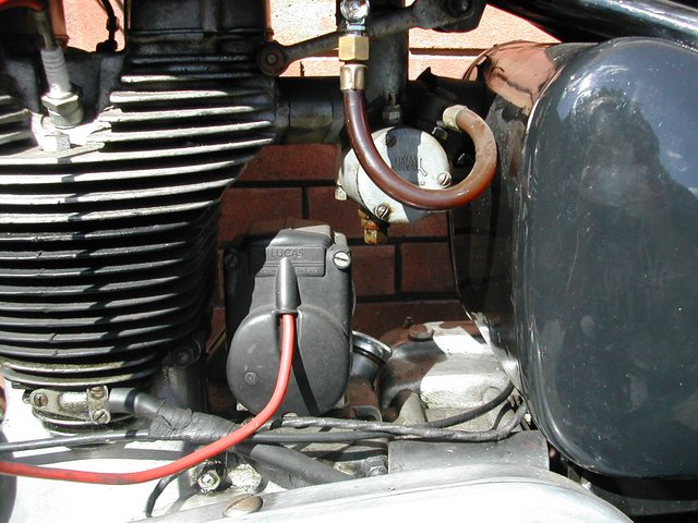

olivier a écrit :Y a t il des signes avant coureur de magneto fatiguée?
Oui, à chaud... redémarrages difficiles.
En général, c'est le condensateur qui est en cause, mais sur la magnéto K2F, il est difficile d'accès.
Plus les poussières concrétionnées dans la magnéto, les isolants qui n'isolent plus, le vernis des bobinages hors d'âge, etc...
Certains remplacent leur magnéto branlante par un allumage électronique, mais sur ces motos, je trouve ça dommage.
Une bonne magnéto, c'est mieux, surtout car l'allumage ne dépend pas du circuit de charge, lequel fait déjà ce qu'il peut avec la dynamo 6 V.
Tu peux également installer une magnéto électronique BTH, qui est cent fois mieux qu'un allumage électronique, puisque fonctionnant en totale autonomie comme une magnéto traditionnelle, sans nécessité d'une source d'énergie quelconque.
Le "look" est également préservé, puisque cette magnéto électronique est visuellement copie conforme du même modèle de la magnéto "traditionnelle" qu'elle va remplacer.
J'en avais monté une sur ma Venom.
Ça coûte un bras, mais c'est vraiment fiable et performant.

[quote="druid"
Ça coûte un bras, mais c'est vraiment fiable et performant.[/quote]
Je n'ai pas vu chez BTH un modèle susceptible de remplacer à l'identique une Lucas SR1. Avais-tu regardé pour nos Bullet ?

Une BTH moderne à technologie CDI fonctionne bien, mais il fait choisir le modèle correcte.
Pour la Matchless je prendrai la PM1R,
https://www.bt-h.biz/PM1R--Platform-Mou ... le-Magneto
ou bien la copie KD1-TT.
https://www.bt-h.biz/Replica-of-the-Bth-KD1-TT-Magneto
Comme Druid le dit, ces trucs coûtent un bras, et nous savons pas encore si la SR1 de Jeff fonctionne bien ou non. Le prix d'une nouvelle BTH suffit pour rétablir deux ou trois SR1s malades! :012:
Si Jeff en a besoin, une SR1 en bon état n'est pas difficile à trouver chez nous, on les installait aussi aux moteurs agricoles, et même le Royal Enfield Bullet entre '56 et 59, il y en a plusieurs entre le mebres de ce forum. :chapo:

Je ne monterais jamais un machin comme ça en remplacement d'une indestructible magnéto à aimant tournant,
qui se rénove de toutes les façons pour moins de 150€.
