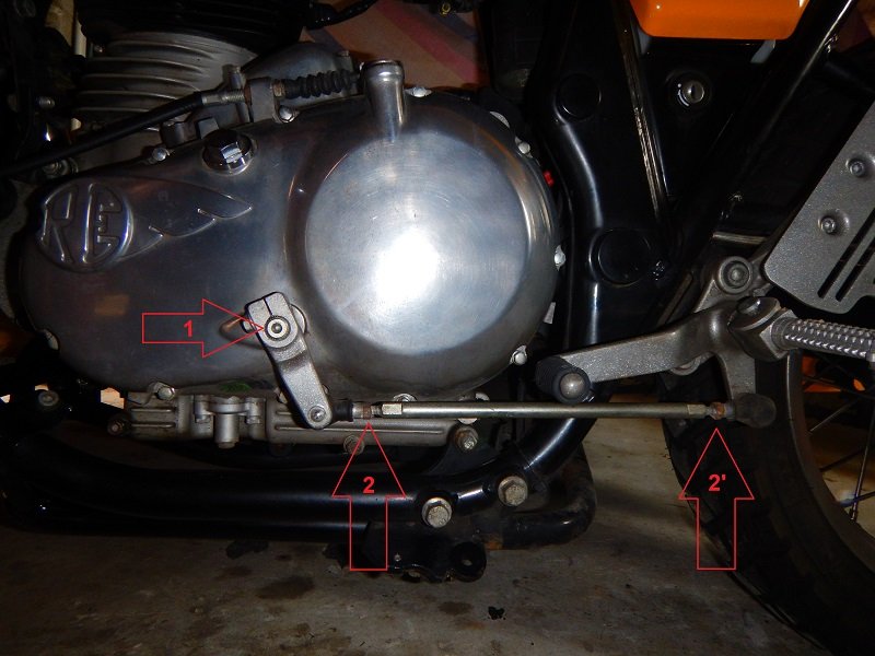

A mon avis, il y a deux possibilités pour régler ta pédale
- en 1 tu peux tourner le levier de sélecteur d'un cran sur l'arbre cannelé.
- en 2 et 2' il y a aussi possibilité de réglage plus fin :
à gauche (2) il y a un pas à gauche et à droite (2') il y a un pas à droite.
pour régler, tu tiens la biellette avec une clef, tu débloque les écrous de gauche(2) et de droite (2') en sens inverse pour débloquer ceux ci
tu tourne la biellette dans un sens pour allonger et dans l'autre sens pour raccourcir.
tu re-bloque les écrous
Si tu veux plus de photos, demande :) :chapo:
