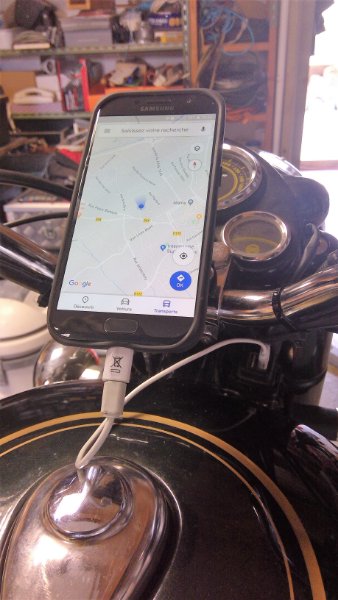

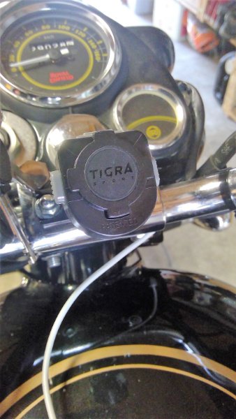

Marco doit être en vacances :mrgreen: alors j'en profites pour vous parler que j'ai installé un support de téléphone pour faire le gps :) :012:
En fait c'est la faute de notre ami Andrébutor, il avait ça a Juinzengers et j'ai trouvé ça très pratique.

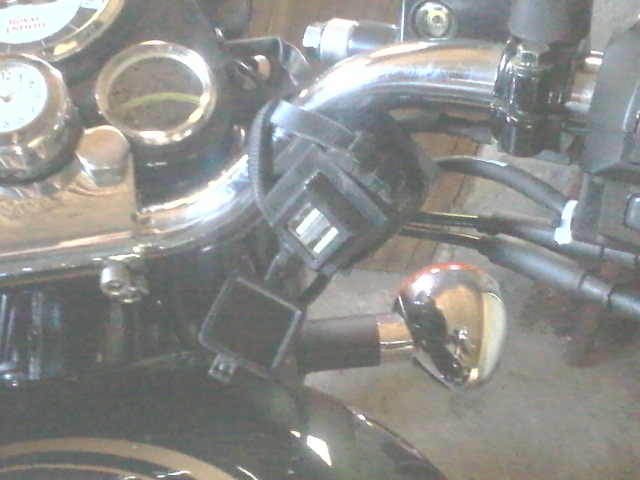

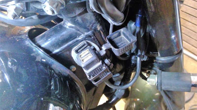

Fixation de la prise USB sur le cadre et raccordée a un plus après contact pris dans le phare

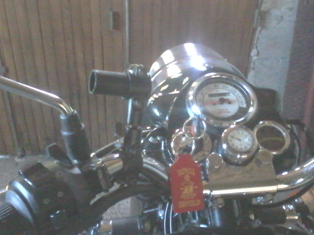

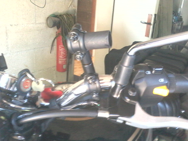

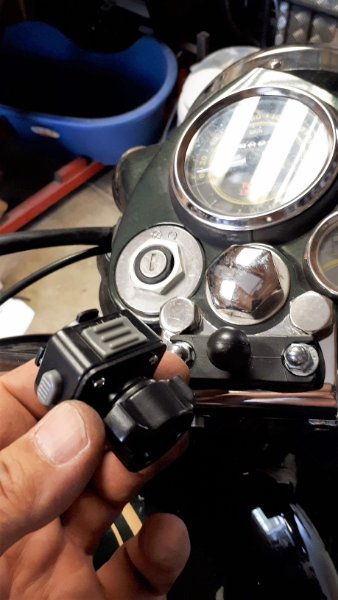

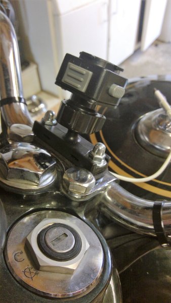

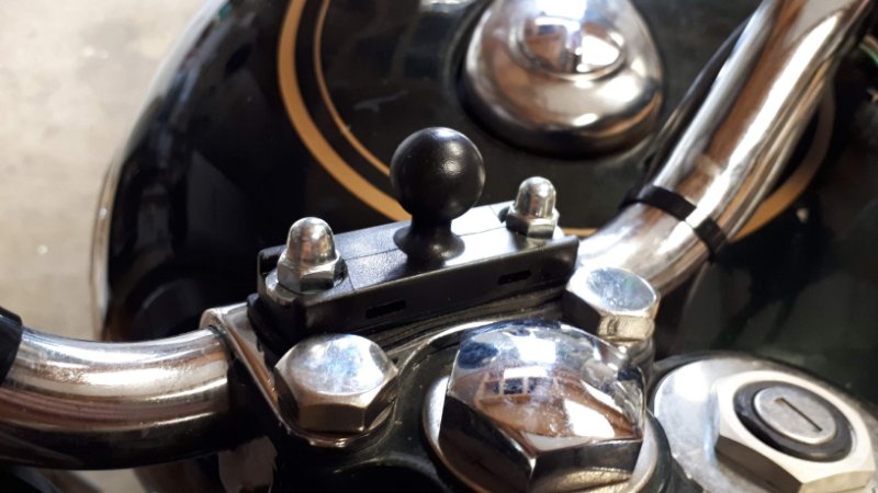

Fixation de la rotule sur la platine qui tient le guidon (ça doit avoir un nom....)

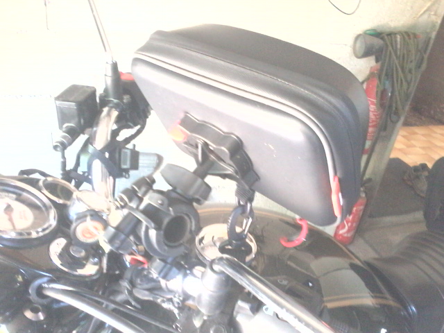

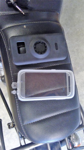

La coque du téléphone se verouille et dévérouille de l'embase en faisant un quart de tour
on raccorde à l'alimentation
Il existe une protection supplémentaire pour la pluie

Perso j'ai la même prise USB avec à l'autre bout la prise SAE étanche reliée au cablage de l'optimate4 qui passe sous le réservoir et qui reste lui toujours en place (le cablage, hein!). Mais pour le GPS, toujours pas d'installation alors ....je m'instruit! Merci TIT!

Par contre quand il pleut, ne pas oublier de refermer la prise USB! J'ai fais la bêtise, pas de court jus mais une oxidation d'un joli bleu est apparue rapidement... :blink: j'le referai plus, promis!! :036:

C'est top comme installation. Et ce qui est encore plus top c'est que la fixation de la rotule a l'air (ou bien c'est d'origine) s'adapte parfaitement à la fixation du guidon. :oué:

Beau montage, j'ai opté pour un support GPS de chez Louis motos fixé sur deux support de rétro relié entre eux par un morceau de tige filetée montée à la loctite frein filé et un morceau de guidon de vélo pour mon TOM-TOM, la housse me sert aussi un peu de road book pour suivre un itinéraire donné comme quand je vais chez mon fils à Chatelus à proximité de Lapalisse dans l'Allier de manière à éviter un maximum de RCEA. J'ai fixé la prise USB sur le guidon aussi et sur un + après contact dans le phare aussi.
