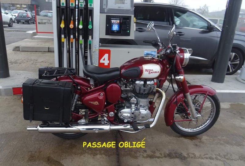

Version 2011 (comme celle de Jean-Do) sans kick.
Jean-do 74
Messages : 961
Prénom : Jean-Dominique
Localisation : BERNEX 74
Re: Chronologie des évolutions de la Classic 500
Messagepar Jean-do 74 » 03 janv. 2020, 20:04
Avec une photo en plus. Rare car prise côté droit.
Pas vite mais bien !
Messagepar Jean-do 74 » 03 janv. 2020, 22:37
Bonsoir Christophe. Je pense que ta question concerne ma rouge. Le porte bagage a toujours eu cet air penché vers l' arrière. Il n' y a pas de réglage possible. Acheté ainsi en son temps chez mon concessionnaire. Donc je l'ai toujours conservé ainsi. (Il est laid mais costaud). Il faudrait raccourcir les pattes de devant d' un cm, mais je n' ai jamais voulu m' embêter à "y" faire. Donc j' ai laissé comme ça depuis... 8 ans. Il finira sa vie ainsi, avec la rouge. Mais c' est vrai qu' il penche.

Jean-do 74 a écrit :Bonsoir Christophe. Je pense que ta question concerne ma rouge. Le porte bagage a toujours eu cet air penché vers l' arrière. Il n' y a pas de réglage possible. Acheté ainsi en son temps chez mon concessionnaire. Donc je l'ai toujours conservé ainsi. (Il est laid mais costaud). Il faudrait le raccourcir les pattes de devant d' un cm, mais je n' ai jamais voulu m' embêter à "y" faire. Donc j' ai laissé comme ça depuis... 8 ans. Il finira sa vie ainsi, avec la rouge. Mais c' est vrai qu' il penche.
C'est un porte bagage de fonte, la cadre n'est pas le même.
Le même existe avec des pattes plus courtaudes.

Jean-do 74 a écrit :Bonsoir Christophe. Je pense que ta question concerne ma rouge. Le porte bagage a toujours eu cet air penché vers l' arrière. Il n' y a pas de réglage possible. Acheté ainsi en son temps chez mon concessionnaire. Donc je l'ai toujours conservé ainsi. (Il est laid mais costaud). Il faudrait raccourcir les pattes de devant d' un cm, mais je n' ai jamais voulu m' embêter à "y" faire. Donc j' ai laissé comme ça depuis... 8 ans. Il finira sa vie ainsi, avec la rouge. Mais c' est vrai qu' il penche.
Je comprends mieux. Merci pour cette explication que je n' avais jamais eue. (je suis loin de la civilisation). En fait je me suis habitué à ce porte bagage maintenant.
