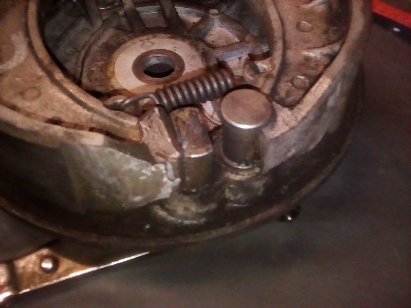

malgré le confinement, j'ai encore moins de temps, mais j'ai quand même pu démonter la roue et le frein
et ce grace à ce vieil article
http://www.royalenfieldlesite.fr/spip/s ... article103
j'ai l'impression que les garnitures ne sont pas encore mortes
Comment vous nettoyez tout ca ? et qu'est*ce que je peux démonter. graisser ?
Re: Bullet fonte frein, cable
Messagepar yvesmetz » 18 mars 2020, 22:14
Oui Fab, elles peuvent durer !....Brosse les, dépoussière aussi, et détalonne les ( à la lime casse l'arrête de chaque côté des garnitures pour moins de blocage à froid ) .
Messagepar yvesmetz » 18 mars 2020, 22:20
On ne graisse que pivots et cames de mâchoires, les points de contacts en fait .
L'idéal serait de déposer les cames, de dégripper, nettoyer, et regraisser leur axe et logement dans le flasque .

Fab, si tu démontes les biellettes de frein, pour pouvoir nettoyer tout ça et graisser les cames, note la position des dites biellettes sur les canelures du frein avant car si tu ne l'as jamais fait ( ce qui doit être le cas ), tu vas être largué au remontage.
