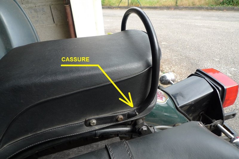

Me voilà confronté à une panne que je n'avais pas imaginée:
J'ai trop tiré sur la poignée de débéquillage et elle a fini pas céder :polom:
Je pense que je la sollicite trop lorsqu'il y a la remorque attelée. Elle a quand même tenue 72000 km.
Cette poignée est constituée d'un tube écrasé aux extrémités boulonnées, mais la section n'est pas suffisante pour les efforts demandés.
Question: Quelqu'un a-t-il déjà remplacé cette poignée par un modèle plus costaud fait "maison" ou existant dans le commerce indien?
Moi chuis menuisier, pas soudeur.
Pour l'instant j' essaye de débéquiller en attrapant le dessous de la selle à l'arrière, mais c'est pas pratique du tout. :old:

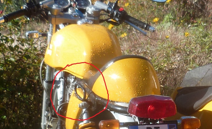

Il existe ça comme poignée de béquillage.

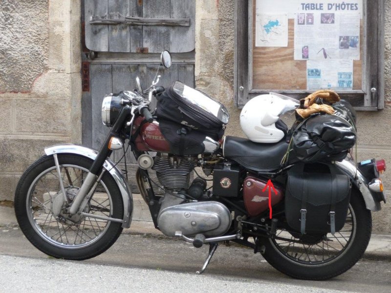

Sur les Enfield-India, la poignée de béquillage est là (flèche rouge) :
Elle est parfaitement positionnée, pile au-dessus, à la verticale, du levier de point d'appui de la béquille centrale : en même temps que le pied appuie, vers le bas, sur le levier de béquille, la main droite tire, vers le haut, avec l'ensemble du haut du corps, sur la poignée de béquillage.
Ça monte tout seul, sans effort ! Au débéquillage, une simple impulsion vers l'avant, pied calé contre la patte de béquille au sol pour empêcher la moto de riper vers l'avant, et hop !
Limobull, la poignée que tu as cassé ne doit pas servir au béquillage-débéquillage, c'est juste une poignée de maintien pour le passager. Cette barre est également bien utile pour arrimer un bagage sur la selle.

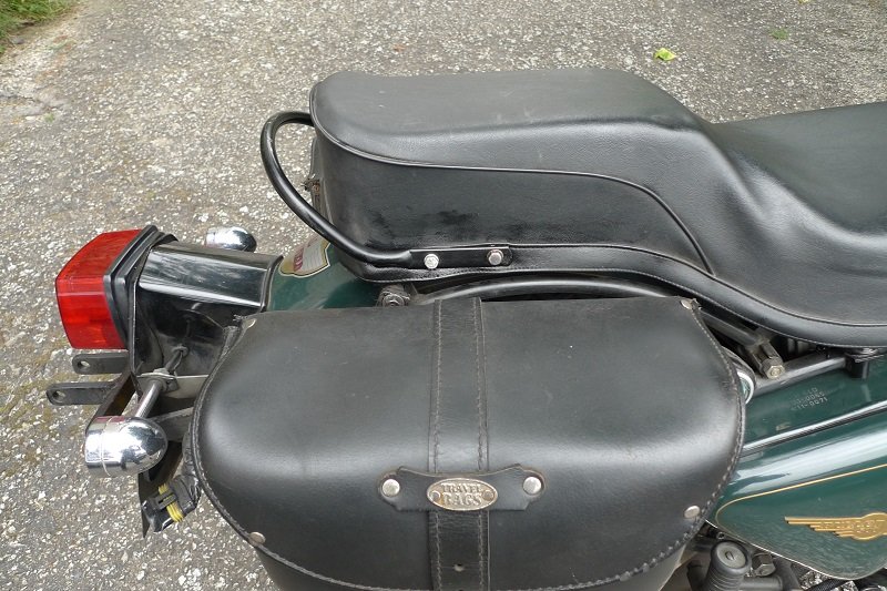

Paul, si ça t’intéresse, j'ai une poignée comme ça à te filer
Elle était montée sur mon side 535 CGT, ... ... et je n'en ai plus besoin comme tu peux le comprendre :)
Ton adresse par MP et je te poste ça :)
La voilà sur ma CGT avant démontage

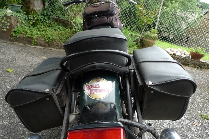

J'ai reçu l'arceau que me proposait Christophe. Merci encore pour sa contribution :super:
C'est un modèle prévu pour les anciennes 350 des années quatre-vingt-dix.
La différence réside dans le pliage qui forme un angle de 45° alors que sur les 500 des années 2000 le pliage est à 90° et remonte plus haut.
Avec l'angle à 45°, le bras de levier par rapport au point de rupture est moins conséquent pour débéquiller. Ben oui, je maintiens que cet arceau a deux fonctions: permettre au passager de se tenir et... attraper la moto pour la débéquiller en tirant vers l'avant. En tout cas moi je fais comme çà :mrgreen: :old:
