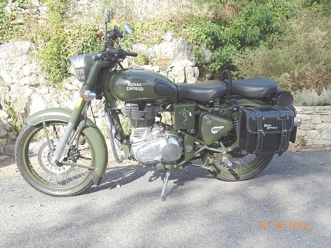

Salut les gars,c'est relativement simple,j'ai employé l'armature du ''pouf'' et j'y ai ressoudé 2 pattes pour s'adapter sur la ferraille de l'armature,ainsi qu'une entretoise sur l'avant pour avoir une bonne inclinaison. La selle est montée sans ressort car je voulais avoir le même niveau qu'avec la selle conducteur,c'est sûr que c'est un peu plus ''rude'' , mais toujours mieux que ce petit pouf. On parvient à faire des balades de 250 bornes sans trop de désagréments. D'après l'expérience des anciens que j'ai rencontré ,Yves Metz pour ne pas le citer,j'y adjoins parfois une peau de mouton ( hallall) blanche,brossée dans le sens du vent, et ça apporte un petit confort supplémentaire.

Voilà,j'y suis arrivé en passant par Paint,j'en suis encore avec un windows7 ,....si la photo peut aider.
J'avais oublié de dire qu'avec ce système,j'ai redescendu la position des reposes pieds en rajoutant un bout de ferraille,histoire de détendre les guibolles du passager,ainsi tant que j'y étais un arceau de maintien (souple)entre les 2 sièges.
