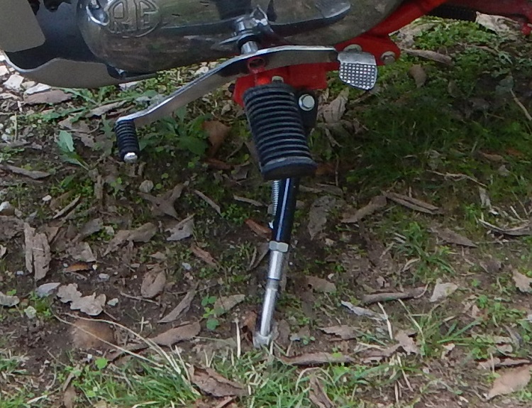

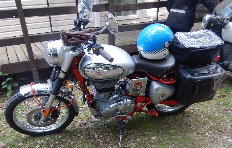

Re: béquille latérale réglable
Messagepar pinsole07 » 30 sept. 2020, 14:13
Vue en Catalogne sur la moto de Sa Seigneurie Claude De Condrieu Du Gers ...
Il faut lui demander où il l'a trouvée :)
