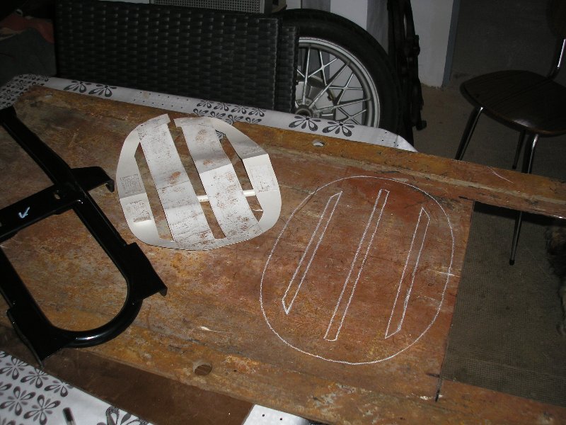

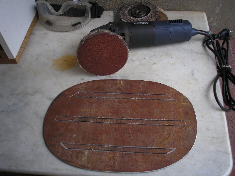

J'ai entamé la fabrication d'un porte paquet pour ma 500 Classic.
Quelques photos pour illustrer les étapes.
Fabrication d'un patron en carton et report sur une plaque de ferraille d'environ 3mm.

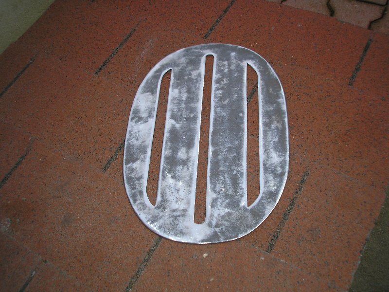

Découpe du bazard.
Découpe finie.

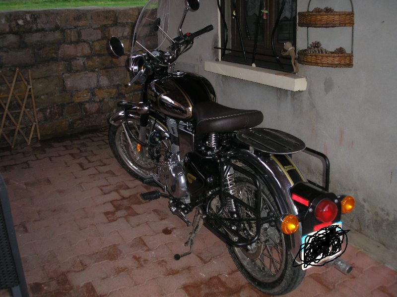

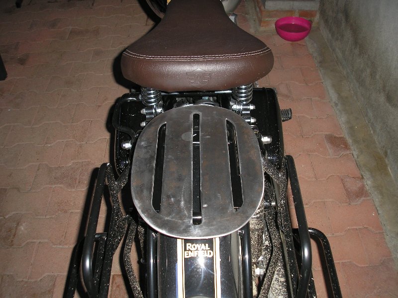

J'ai soudé des pattes pour le fixer sur le support de la selle passager vu que je suis tout seul sur la bécane (ma douce a la sienne)
Fixation boulon-écrou sans rien toucher au support. La moto pourra être remise en configuration d'origine avec son pouf en 10 mn.
Voilà le montage à blanc.
Bon OK, la petite est toute dégueulasse, j'ai pas eu le temps de la nettoyer. Je suis parti ma balader dans la cambrousse et j'ai pris des petits chemins (j'aime bien).

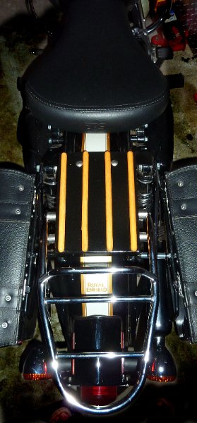

Voilà je reprends ça plus tard. J'ai dans l'idée de rajouter du bois histoire de rappeler les Austin (entre autre), mais il me faut encore une nuit ou deux de cogito pour trouver exactement ce que je veux.
Je précise quand même que la ferraille sera peinte en noir brillant après une couche de Framéto.
Suite donc pour plus tard.
Si ça peut donner des idées. :D

corto71 a écrit :.....Voilà je reprends ça plus tard. J'ai dans l'idée de rajouter du bois histoire de rappeler les Austin (entre autre), mais il me faut encore une nuit ou deux de cogito pour trouver exactement ce que je veux.
Du bois compenserait esthétiquement la finesse de la tôle. :old:

Messagepar corto71 » 23 janv. 2021, 16:46
Toute critique est la bienvenue partant du principe qu'elle est constructive et bienveillante.
Jicé, j'ai parlé de mettre du bois plus haut, cet échange me conforte dans ma démarche. :super:
L'incruster dans une planche de 15 mm, en le faisant affleurer pourrait lui donner un certain style.

Beau travail mais j'ai quand même deux petites questions, sans doute de béotien :
- Comment arrimer les paquets ou sacs sur ce porte-paquet ? Il parait difficile d'y accrocher des crochets de sandows comme sur les porte-paquets tubulaires.
- Les pattes de fixation sont-elles boulonnées directement sur le garde-boue ? Donc percement d'icelui obligatoire ?
Une petite réflexion, peut-être non fondée, mais qui me vient à l'esprit : j'ai quand même un doute quant au fait que l'ajout de pièces en bois améliorerait la solidité du dispositif ( à moins d'y mettre une épaisseur significative ) et, encore moins, dans ce cas, l'esthétique de la moto. :roll:... qui, en elle-même est vraiment belle.

cambouix a écrit :.....Une petite réflexion, peut-être non fondée, mais qui me vient à l'esprit : j'ai quand même un doute quant au fait que l'ajout de pièces en bois améliorerait la solidité du dispositif ( à moins d'y mettre une épaisseur significative ) et, encore moins, dans ce cas, l'esthétique de la moto. :roll:... qui, en elle-même est vraiment belle.
L'ajout du bois serait pour donner de l'épaisseur, pas pour la solidité, juste pour l'esthétique façon voitures anglaises.

J'ai aussi remplacé le pouf par une tôle faisant office de porte paquet et comme j'avais aussi un porte bagage, il est resté en place !
