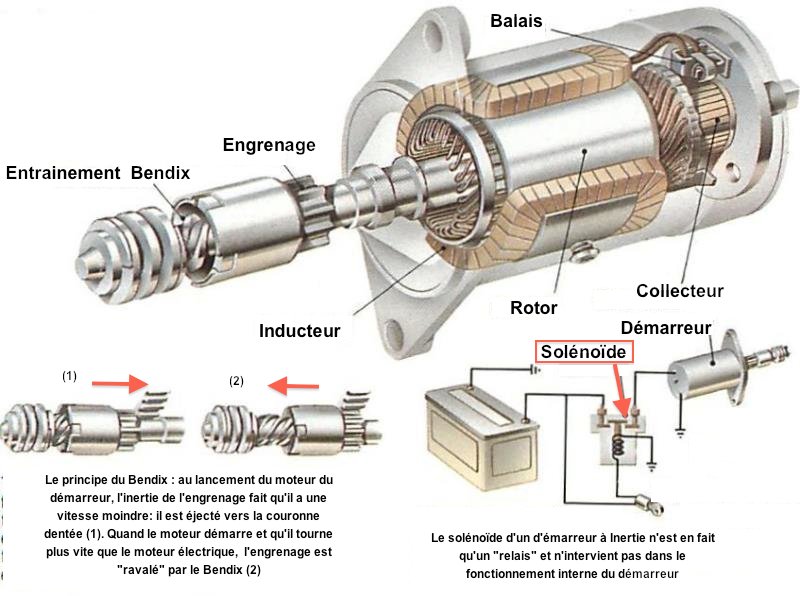

Lorsque je lance le démarreur, il tourne apparemment bien mais ne réussit que rarement à entraîner le volant moteur.
C'est à cause d'un manque de puissance de la batterie ou autre chose peut rentrer en compte ?

Effectivement, un manque de batterie n'entrainera pas le lanceur vers la couronne mais un gommage du lanceur sur l'axe du démarreur peut nuire aussi au bon fonctionnement, un nettoyage complet du démarreur suivi d'une bonne lubrification contrôle des balais des bagues de pallier, remontage donnerais une meilleur efficacité au démarreur.
Re: Problème de démarreur sur MG TD (1950)
Messagepar Jackymoto » 24 mars 2021, 20:55
Et comme sur nos Royal, pas trop d'avance à l'allumage, car les retours tordent l'arbre du pignon qui est en porte à faux.
J'en ai redressé sur des TR 4...Voui, tu essayes une autre batterie car ton chargeur en permanence l'a rendu fainéante,
sans cycles de charge décharge.
