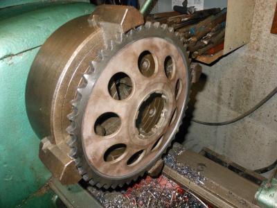

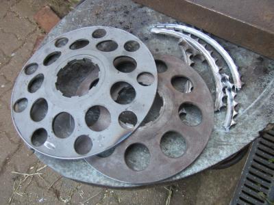

Faut la re-fretter.
J'en fais en série pour la collection de Harley de mon pote.
Le plus chiant, c'est de découper la vieille denture.
Sur les Harley, ou les NSU, c'est raide et il ne faut pas un tour de Mickey.
Une frette, ça vaut moins de 20€ .

Plus qu'à souder avec quatre ou cinq cordons de 3cm.
C'est pour une Harley des années 20...j'en ai cinq autres à faire, plus une dizaine de pignons de sortie de boite.
Il faut un tour assez costaud, un pied à coulisse de 40cm...et affûter les pastilles de carbure jetables deux ou 3 fois.
