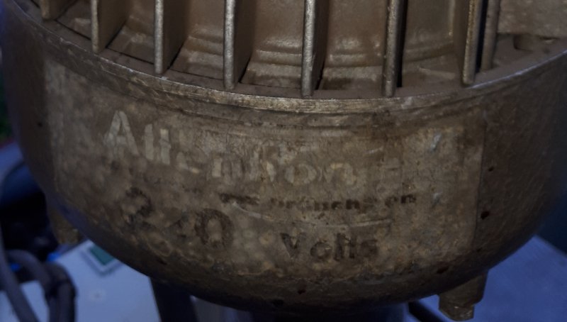

elle fonctionne en 380v, mais sur le carter du moteur, il y a écrit 220v

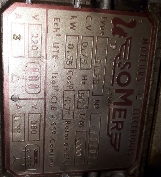

la plaque signalétique du moteur :

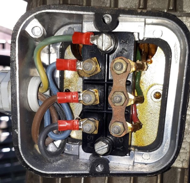

et le branchement du boîtier :
le moteur est cablé en 380v. n'ayant que du 220v monophasé, dois je seulement connecter les barrettes en 220v comme indiqué sur la fiche ou dois je rajouter quelque chose (un condensateur par exemple, mais quelle valeur, et comment le brancher).
sans compter qu'avec le monophasé, je n'ai qu'une phase et un neutre alors que j'ai trois branchements dans le boîtier)

je note qu'avec un condensateur, je perds 30% de la puissance. je passe de 0,55kw à 0,36 kw
j'ai aussi la solution de prendre un moteur 220v monophasé de 0,55 kw à 0,75kw (cout d'environ 140€) à condition d'avoir les mêmes points de fixation, diamètre d'arbre, type de fixation etc...
ou alors un variateur de fréquence 220v mono vers 220 triphasé pour le même prix, sans savoir si je perds en puissance. dans ce dernier cas, est ce je garde le branchement d'origine dans le boîtier (diagramme en étoile) ?

Jipounet ton moteur est prévu pour 220 v triphasé ou 380 v triphasé. 0,55 kw et surtout 1000 Trs/Min
Il peut tourner en monophasé avec une combine de balayeur tirée par les cheveux et qui doit faire perdre beaucoup de puissance (il ne fait que 0,55 KW), il n'a rien de reste.
Tu peux trouver des moteurs monophasés 220 volts 0,55 kw. Mais 1500 Tr/minute. tel celui-là :
https://www.amazon.fr/Moteur-electrique ... 103&sr=8-4
Les moteurs à 1000 trs/Min sont rares et plus chers car plus ils tournent lentement et plus il y a de pôles.

Tu peux utiliser un convertisseur de fréquence et tu auras une infinité de vitesses en tournant un bouton. J'alimente les moteurs triphasés
de ma ré-aléseuse et de ma glaceuse avec ça (je n'ai que du monophasé) c'est extraordinaire.

Mais il vaut mieux tester le moteur triphasé existant avant de commander le variateur de fréquence. :D
