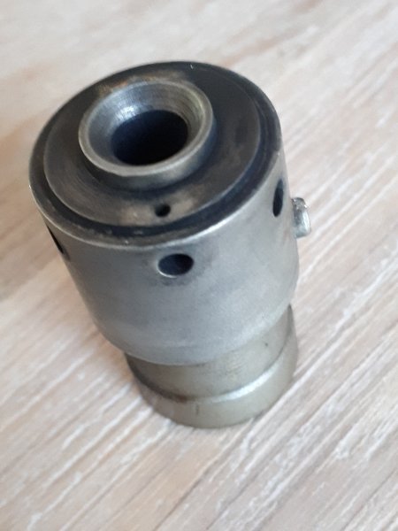

Messagepar jipounet » 18 sept. 2022, 11:01
Un petit tour dans le garage....
Voici le carbu
Piece 980 :
Le corps :
Le trou pour l'air me semble bouché :
Celui pour le carburant, lui n'est pas bouché (au niveau du corps)
Avec quoi déboucher la pièce 980 ? Essence, nettoyant frein avec un fil de nylon assez dur ?
Re: Carbu M20D Terrot 350
Messagepar Jackymoto » 18 sept. 2022, 14:49
Un brin de câble de frein doit faire l'affaire.Un fil de cuivre, tu peux le casser dedans!
Le boisseau d'air ne sert à rien (éventuellement à coincer le boisseau) ou quand le gicleur principal est à moitié bouché.

Messagepar jipounet » 20 sept. 2022, 09:42
J'ai débouché le trou de la pièce 980... Je vais aussi le faire sur le carbu de rechange, un gurtner M20 en zamac
en très bon état que j'ai mis sur le moteur pour voir si ça fonctionnait mieux.
Pas vraiment d'amélioration. Les composants internes sont identiques : boisseau de gaz n°8, même gicleur.
Ce trou dans la pièce 980 est vraiment très fin et doit avoir tendance à se boucher régulièrement.
Messagepar jipounet » 20 sept. 2022, 09:46
Jackymoto a écrit :Un brin de câble de frein doit faire l'affaire.Un fil de cuivre, tu peux le casser dedans!
Merci Jacky pour les infos.
Heureusement que j'ai gardé des chutes de câbles de dérailleur qui m'ont servis à fabriquer mes câbles de starter, d'accélérateur et d'avance à l'allumage. J'ai pu déboucher la pièce 980 sur le carbu d'origine... Je vais vérifier sur le carbu en place si le problème est identique.
