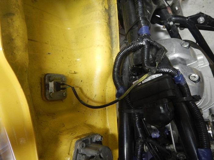

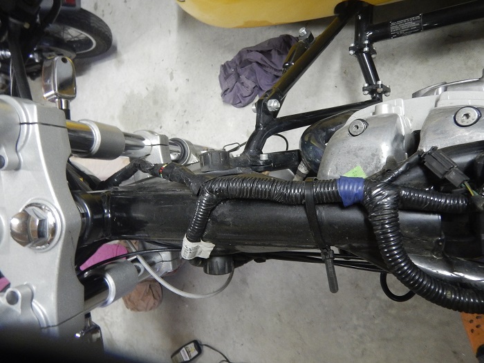

Le faisceau vu au dessus du cadre
La pompe à essence et son connecteur
Ce que je pense être le capteur pour la jauge à essence

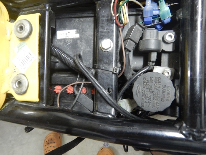

Pour la batterie :
J'ai une prise permanente pour le chargeur Optimat
Il y a aussi le faisceau pour le side
Le passage des câbles
J'espère que ça va te servir.
N'hésite pas à demander d'autre choses plus précises
