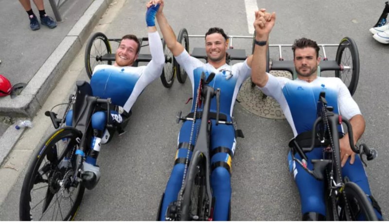

Messagepar mimi.lulu » 07 sept. 2024, 22:06

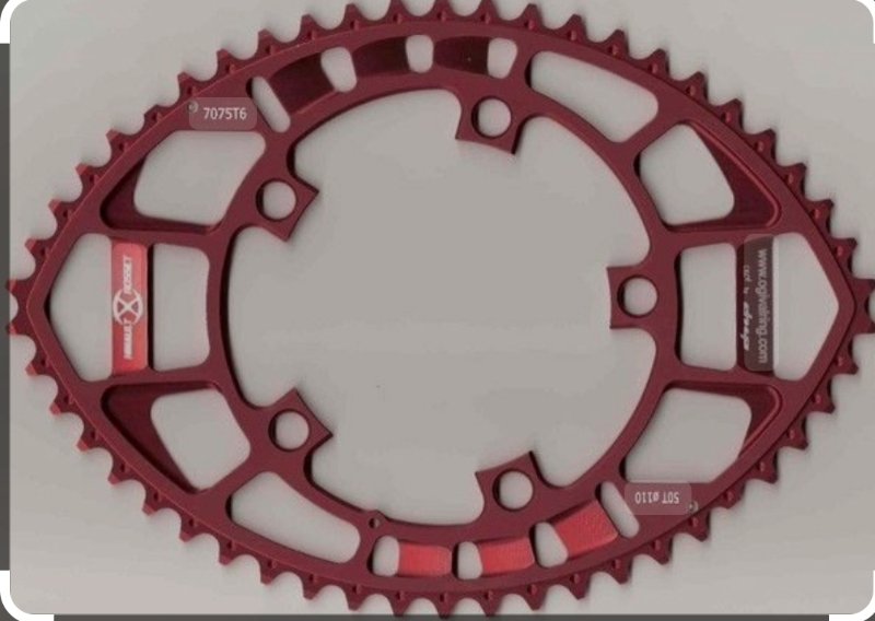

J'ai regardé le handbike aux paralympiques, mais alors pourquoi donc le plateau est-il ovale ? :mouais:
Pour ceux qui ne savent pas, c'est ça le hanbike c'est ça :

Je ne pense pas que l’usage d’un plateau ovale soit systématique en handbike.
S’ils l’utilisent, ça doit être comme en cyclisme classique (route et VTT), pour faciliter le passage de la zone morte où les manivelles sont verticales, et où on ne produit pas de pression sur les pédales.

Je pense que c'est plutôt parce qu'à la différence d'un pédalage où chaque jambes pousse et tire alternativement, avec les bras c'est synchrone, tu tires et pousse avec les deux bras en même temps.
Ce n'est pas un mouvement "rond".

Je crois que Chris Froome avait utilisé un plateau du même genre lors d'un Tour de France.
Mais même avec des cales et en ayant le bon mouvement tu ne pédales jamais totalement rond ;)

En cyclisme classique valide, des plateaux ovales sont utilisés depuis longtemps. L’intérêt ne semble pas évident.
Concernant le handbike, si tu regardes les photos des vélos utilisés aux JO, les plateaux me semblent plutôt ronds. Et celui que j’avais essayé via la Fédération Handisport avait un plateau rond. Je n’ai rien remarqué en tous cas, à part le mal aux bras.

Jpv17 à mis un lien intéressant.
J'en extrait la partie qui nous intéresse.
À savoir aussi que les premiers essais datent de 1905.
Plateau ovale vélo [...] : le principe
Les plateaux ovales suppriment les points morts haut et bas que rencontrent les pédaliers ronds. Lorsque la pédale est à la verticale, la puissance de pédalage est coupée puisque la pédale n’agit plus comme force de bras de levier. Avec un plateau ovale, ce point mort est déplacé. Lorsque la pédale est à la verticale, le plateau est à son niveau le plus bas, facilitant le passage du point mort haut. Lorsque la pédale redescend, au moment où les muscles offrent le plus de force, la hauteur du plateau augmente, tirant ainsi le meilleur parti de cette puissance. Au final, le braquet est plus grand lorsque les muscles délivrent leur meilleure efficacité et un braquet plus petit lorsque l’énergie est réduite.

j'avais ca sur mon mountain bike décathlon en 1990
