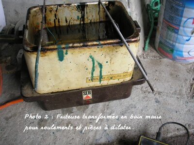

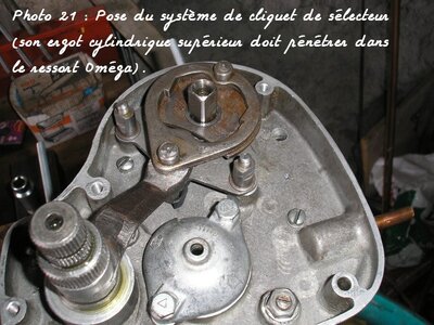

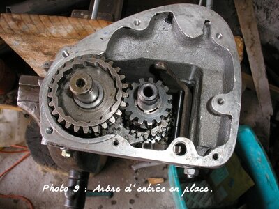

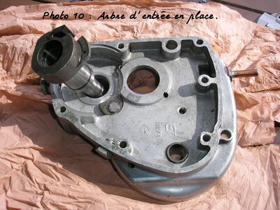

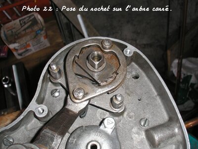

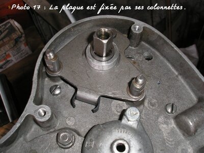

Démontage d’une boîte 4 de 1991 en images
Photos et commentaires par Docteur Jacques

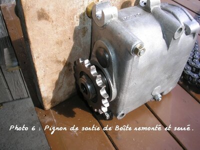

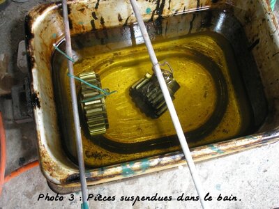

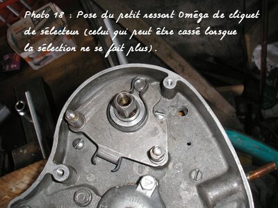

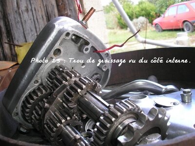

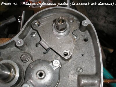

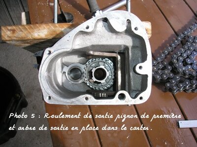

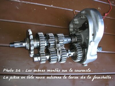

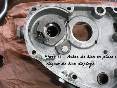

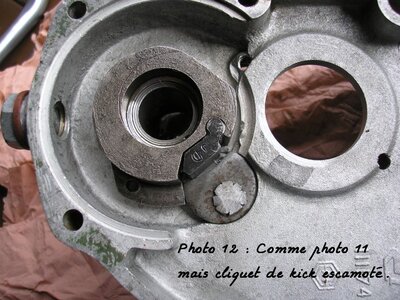

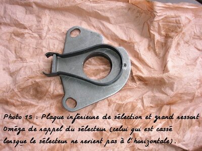

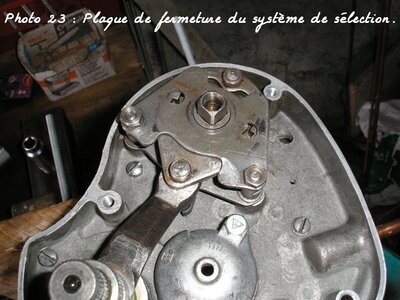

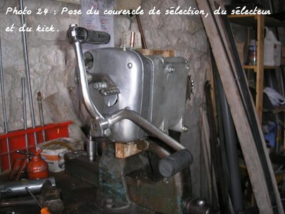

Autopsie commentée en images d’une boîte Albion 4 à droite par Jacques (Bullet India 1991).
Article mis en ligne le 26 novembre 2007
dernière modification le 24 décembre 2007
par Nelska
Voici en image, l’autopsie d’une boîte 4 vitesses Albion de Bullet fonte par notre cher Docteur Jacques. Note de Nelska : Les toubibs de "Grey’s Anatomy" sont des rigolos à côté de notre grand ponte Es Bullet !

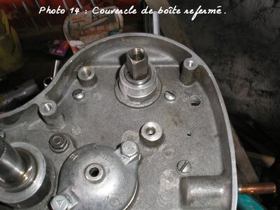

Attention : Il faut signaler que du côté droit de la moto l’écrou qui se trouve sous le petit couvercle en bout de l’arbre d’embrayage qui entre dans la Bte et la traverse de part en part (appelé main shaft sur les éclatés) est un écrou à pas à gauche (sens contraire des aiguilles d’une montre) il faut tourner à droite pour le dévisser, le Worm Nut du moteur est aussi dans ce cas, ce sont les deux seuls écrous à pas à gauche de la machine.
Nota : tout en bas de la présente page, rubrique "portfolio", vous pouvez télécharger l’éclaté complet de cette boîte 4 India 1991 au format PDF.
