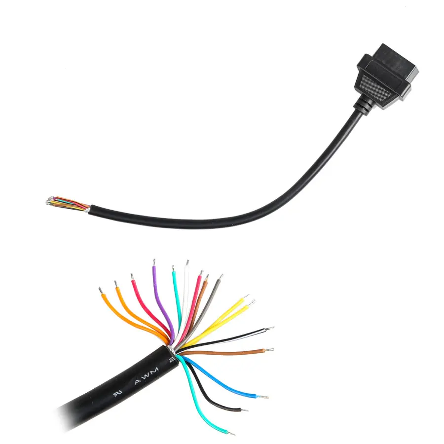

Voici le câble OBD2 que j'ai utilisé (Aliexpress), il comporte 16 fils de couleurs exotiques......et je me suis bien amusé à tester au Metrix chaque fil avec chaque connecteur de la prise. Et j'ai bien fait car celui reçu ne correspondait pas exactement (au niveau des couleurs s'entend) par rapport à leur photo (et à leur tableau de câblage).
https://fr.aliexpress.com/item/32810425106.html

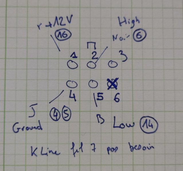

Finalement j'ai réussi et j'ai ajouté le fil 7 - K Line sur la pin 3.
Le souci venait selon moi du repérage sur le connecteur, c'est la pin 6 qui est inutilisée.
Les chiffres entourés sont les repères sur le connecteur OBD.

Redskull a écrit :Finalement j'ai réussi et j'ai ajouté le fil 7 - K Line sur la pin 3.
Sur le câble que j'avais acheté, il y avait moi aussi une erreur de câblage, le Pin 14 de la prise ODB (Can Bus Low) était raccordé au Pin 3 du connecteur à la place du Pin 5, mieux vaut les tester avant de les essayer au risque de mauvaises surprises.
