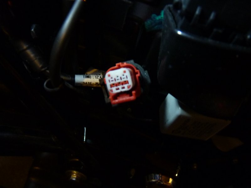

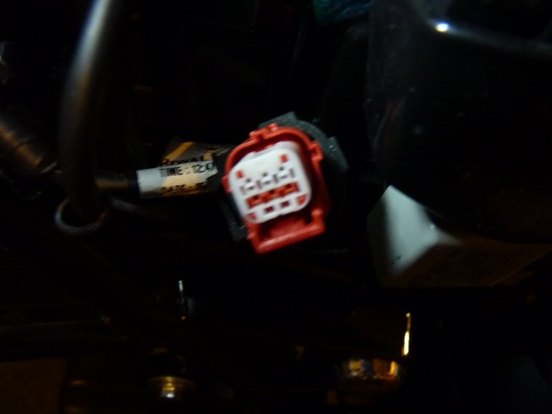

J'ai fais quelques photos de l'adaptateur que j'utilise sur mon euro 5 :
A droite le connecteur de la Meteor, et a gauche l'adaptateur commandé sur obdauto.
https://imgur.com/O9DtvAp
Et la bête en fonctionnement :
https://imgur.com/OorRF3L
Il y a donc bien 6 broches. D’après le schéma électrique de la Meteor le diag se fait via bus CAN qui la borne 2 (CAN High) et la borne 5 (CAN Low). La borne 3 est utilisée pour le neutre et la borne 4 pour la phase.
Côté Meteor les bornes 1 et 6 ne sont pas utilisées. Je pense que c'est pour un autre protocole de diag (K-Line, L-Line ?). A voir donc si cela correspondrait aux Euro 4.
la fiche sur la Meteor vue de face avec la couleur des fils et numéros de bornes.
https://imgur.com/Kjk9oSg
Le port OBD2 classique sur lequel on voit les autres protocoles :
https://components101.com/sites/default/files/component_pin/OBD2-Connector-Pinout.png

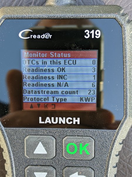

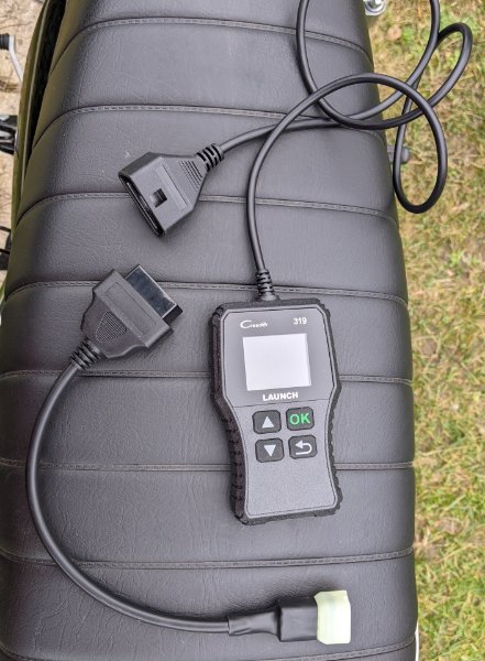

Outil standard OBD2 et câble adaptateur bien reçus et ça fonctionne.... du moins sur la 500 (Euro4).
CR319_affichage ECU.jpg (116.7 Kio) Vu 4304 fois
Pour mémoire il s'agit du scanner OBD2 Launch Creader 319 tout à fait standard et d'un câble adaptateur permettant de brancher l'outil sur la prise de diagnostic 6 broches de la moto.

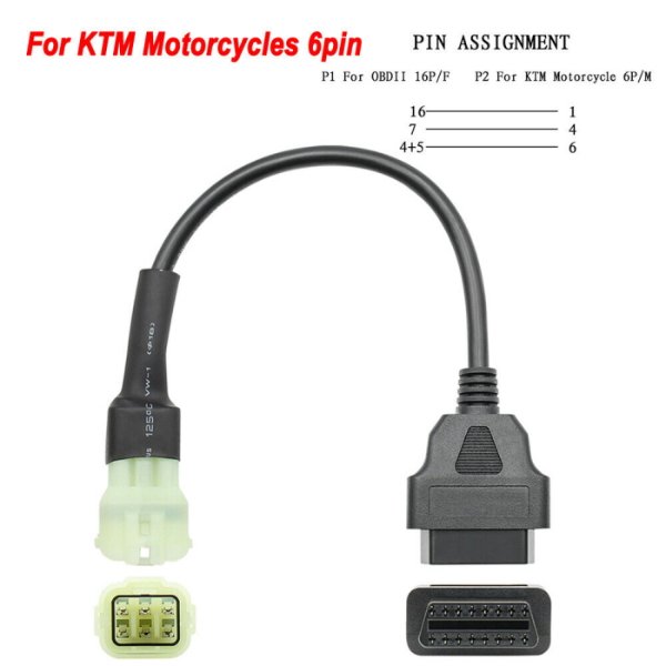

Le câble adaptateur est le 6 broches "KTM" compatible Royal Enfield (Euro4), seules 3 broches sont connectées (le câble ne comporte d'ailleurs que 3 fils) :mouais:
KTM 6 pin to OBD2 pour RE 500.jpg (31.05 Kio) Vu 4304 fois

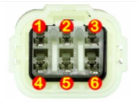

Le connecteur est un Sumitomo HT090
Connecteur Sumitomo HT 090_brochage.jpg (67.08 Kio) Vu 4304 fois
- Broche 1 : +12V
- Broche 2 : n.c
- Broche 3 : n.c
- Broche 4 : K-Line
- Broche 5 : n.c
- Broche 6 : Masse
Ce câble adaptateur ne supporte donc qu'un seul protocole de communication, le protocole KWP (K-Line) qui est celui des monocylindres RE EFI (E5, G5, C5, 535 GT, Himalayan) jusqu’en 2020 (Euro4). Il ne fonctionnera pas sur les 650 bicylindres Euro4 qui, bien qu' équipées du même connecteur 6 broches Sumitomo utilisent un autre protocole de communication, le protocole CAN BUS sur les broches 2 et 5.
Un rapide essai sur l'Interceptor va me le prouver, mais ceci est une autre histoire.
