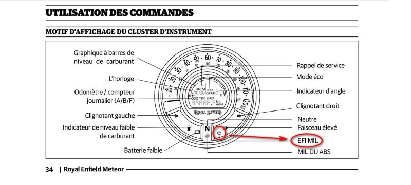

Bonnes nouvelles, info pour les possesseurs de METEOR !

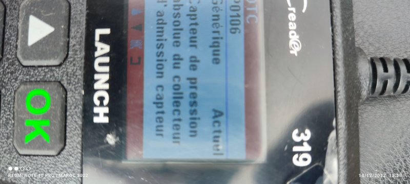

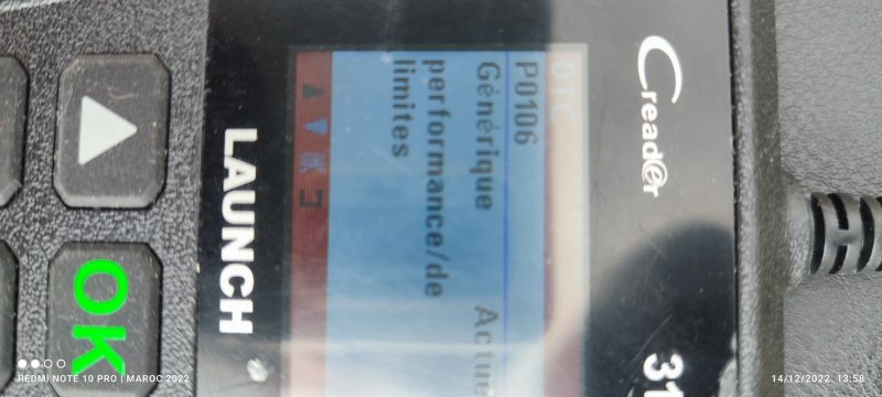

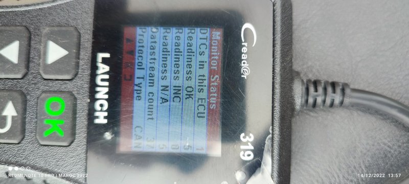

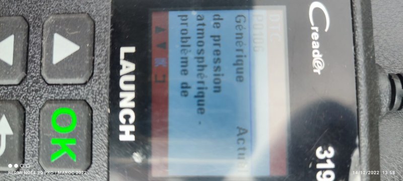

Récemment, sans raison valable, subitement, j'ai le voyant de "EFI MIL", que je trouve allumé en roulage !
Au retour à la base, je prends mon appareil acheté chez l'homme aux zozios pour la Bullet, connecte pour avoir une idée du pourquoi ? (c'est la même connectique !)
Voici la réponse :
? Ça ne m'en dit pas plus.
Pour voir l'importance de la chose, je décide d'effacer le message, donc éteindre le voyant.
Depuis plusieurs jours et centaines de KMs, ce voyant n'est plus voyant et reste éteint !
Le pourquoi de cet allumage ?
Ce petit appareil permet de résoudre ce problème qui risque d'être particulièrement handicapant dans le doute, la crainte d'une gravité extrême ? Ici au Maroc sans "mécaniciens" motos RE.
