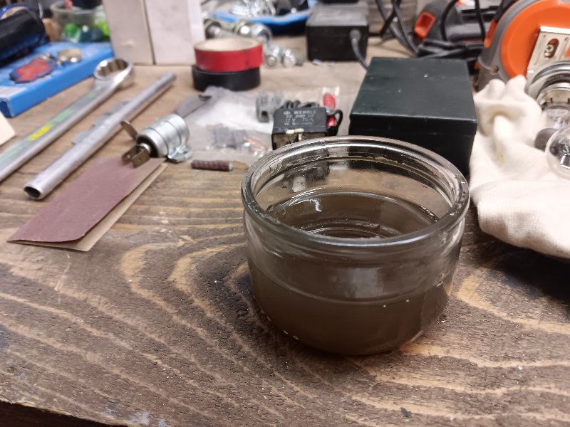

Après avoir fait un double des clefs hier, j'ai profité de ce dimanche après-midi pour purger les étriers de frein AV et refaire le niveau de liquide propre. Comme je m'en doutais, ce n'était pas du luxe. Belle couleur de vase, et pas mal de bulles...
Les vis de purge étaient grippées. Il a fallu user du mini chalumeau et du choc thermique au dégrippant pour les débloquer sans les abîmer.
En actionnant le levier, la roue AV se bloque désormais très vite et la fourche plonge rapidement, ce qui n'était pas le cas auparavant. J'en ai profité pour redresser (légèrement) le phare AV qui piquait du nez. Et passé un coup de bombe d'entretien des plastiques sur les valises Krauser.

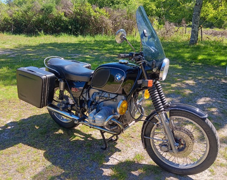

Bon, voilà la BMW avec ses caches latéraux et un pare-brise. Demain, virée à trois sur Sancerre et dimanche journée moto avec les pompiers du Cher.
Merci à tous ceux qui ont fait vivre ce fil de discussion. :super:

Messagepar skoncey » 24 avr. 2026, 18:37
Pierric a écrit :20260424_144941.jpg
Et roule ma poule! Enfin... Si je puis me permettre! :D
Bravo pour la remise en route! ;)
