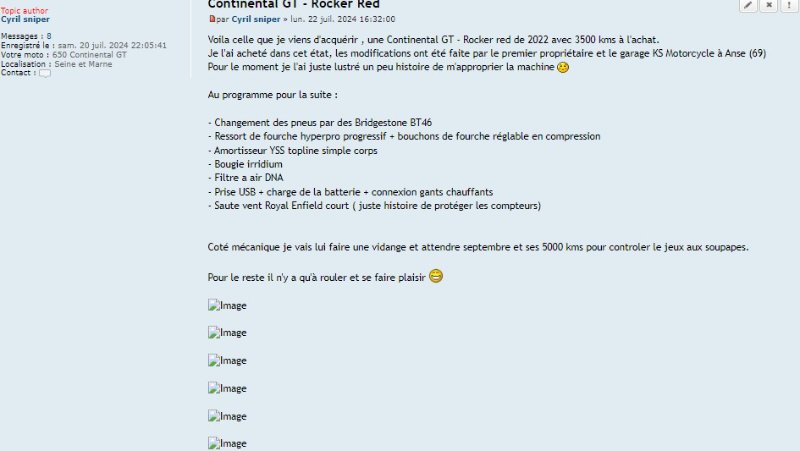

Y'a déjà plus les photos ? :mouais:

pinsole07 a écrit :Capture d’écran 2024-07-28 091611.jpg
Je les vois encore
Je les vois encore
Pas celles du premier message, pour moi.

Toutes les photos sont visibles pour ma part (W10/Firefox).
Re: Continental GT - Rocker Red
Messagepar pinsole07 » 28 juil. 2024, 23:08
Elles sont peut être encore dans ton "cache".
Efface l'historique pour faire un essai...

J'ai pas les premières, juste les deux dernières.

ah oui, elles ont disparu,
elles étaient dans mon cache
elles ont du disparaitre du site de l'hébegeur extérieur au forum.

On a peut-être un bout d’explication concernant les différences de comportement.
De mon côté, la fermeture de mon navigateur efface tout : cache, historique, cookies, …

Etrange pour les photos , je les ai inséré avec les balises qui vont bien , elles sont hebergé sur Facebook ça viens peut etre de la ?
