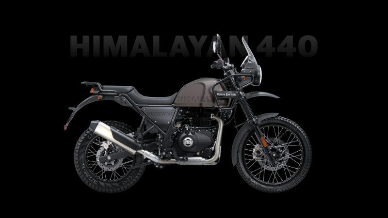

Re: "Plum'Alayan" !
Pourquoi ne pas en profiter pour la passer en 440cm3, la nouvelle Himalayan 440 est sortie hier en Inde,
c'est vrai que c'est pas légal d'augmenter la cylindrée .
