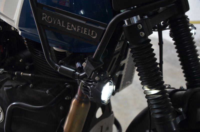

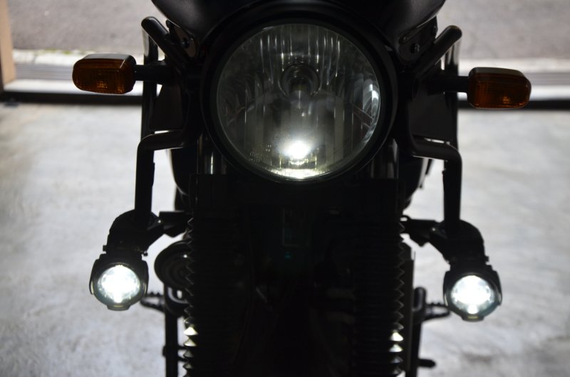

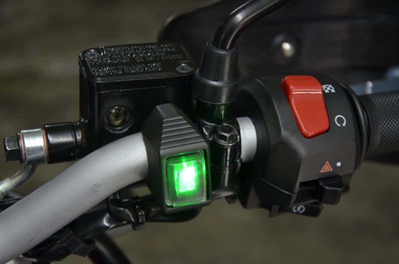

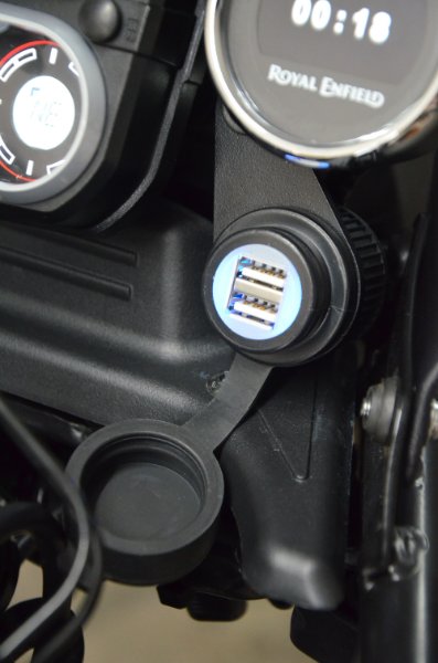

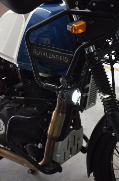

Messagepar l'Jean-Lou » 18 févr. 2022, 14:00
Bien. Comme je vous l'avais laissé entendre sur l'une des dernières pages du sujet "ça r'part de là" (viewtopic.php?f=8&t=22981&start=450), j'ai donc récupéré hier "Plum'Alayan" suite à l'intervention de "NOMADE RACING" (https://nomaderacingshop.com/shop/) concernant quelques p'tites modif's sur mon trail indien.
Voici donc ce qui a été fait :

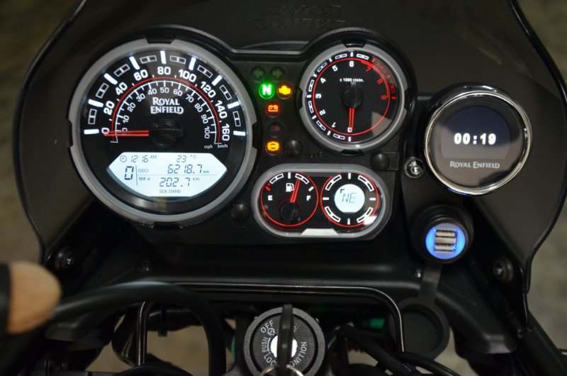

- Installation d'une double-prise USB au guidon (vu qu'il n'y en a pas d'origine !!!). Le modèle installé vient de chez "SW-MOTECH" (https://sw-motech.com/fr/produits/alime ... 021910.htm) auquel il faut ajouter le support qui va bien. Il y a tout juste la place en-dessous du "Tripper".
C'est bien pensé, étanche, propre et bien fini !
- Installation de deux feux à leds (anti-brouillard) au niveau des protections de réservoir car, de nuit... je n'y voyais rien !!!
Voici à quoi ressemblent les modèles installés (toujours de chez SW-MOTECH).
(https://sw-motech.com/fr/produits/secur ... llard+EVO/)
Du très beau matériel, super efficace, bien conçus et pas d'la ".erd." en plactoc made in China !
A ces feux, il faut bien sûr ajouter la commande étanche au guidon, puisque cet ajout de feux est indépendant de l'éclairage d'origine.
(https://sw-motech.com/fr/produits/alime ... 021545.htm)
Ces deux ajouts (prise USB et feux à leds) sont bien sûr montés chacun sur un fusible et un "+" après contact.

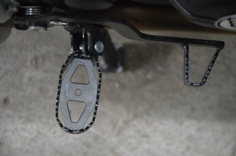

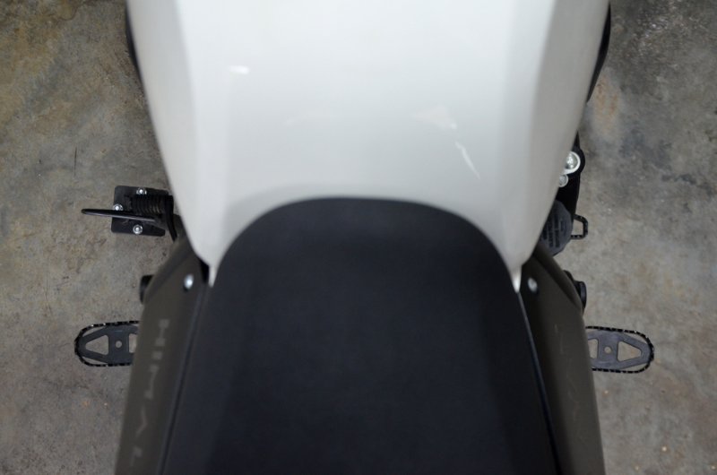

- 3° modif' (mineure mais essentielle à mon avis), l'ajout d'un point de soudure à la base de chacun des repose-pieds afin que ceux-ci soit un peu plus "relevés", car d'origine, ils avaient tendance à "tomber". Je me sens ainsi un peu plus "calé" sur la moto, surtout en position debout !
Bon, financièrement voici ce que ça m'a coûté :
- Pièces (2 feux + fixations, prise USB + fixation) : 387,30 €uros
- Main d'oeuvre (3,50 h) : 262,50 euros.
C'est vrai que ça fait "un p'tit peu" d'sous, mais c'est du très bon matériel. C'est juste la main d'oeuvre qui "pique" un peu !
Prochaine modif'... celle des deux selles (pilote + passager") chez Jean-Marc BRIANT (https://sellerie-briant.com/)
à coté de Chambéry, où j'ai RV fin avril prochain !
A bientôt les amis, pour d'autres nouvelles de ma 'tite indienne ! :oué: :ouiiin:
