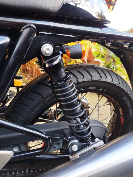

Pour info j'ai utilisé l'huile fourni en 15W et mis 430 ml par fourreau (10Wd'origine) :oué:
On va laisser se roder tout ça tranquillement , ajuster la précharge (désormais disponible) et on verra ce que ça donne ;)

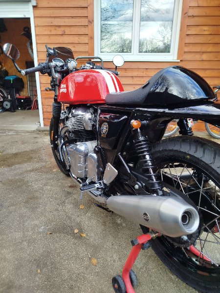

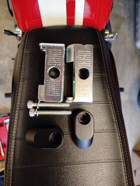

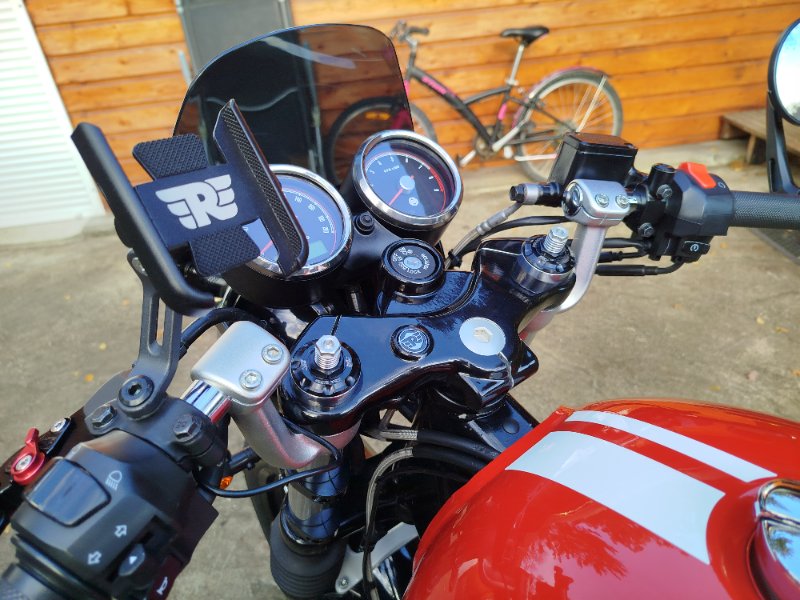

Messagepar Cyril sniper » 10 déc. 2024, 16:32

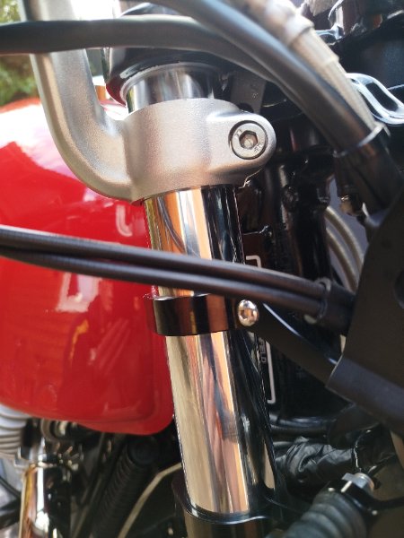

Et hop ,petite modification juste pour l'esthétique, même si je doit avouer que les repères chiffrés sont plus lisible pour moi :oops:
Pour le passage des 10 000 kms un petit nettoyage et j'ai abaissé de quelques centimètres les demis guidons, après quelques heures de selle la position est pas mal du tout et pas de douleurs supplémentaires :blink:
D'ici une semaine quelques pièces devrait pointer le bout de leur nez à la maison, provenance Thaïlande...ça devrait être sympa :super:
Bonne semaine à tous :)

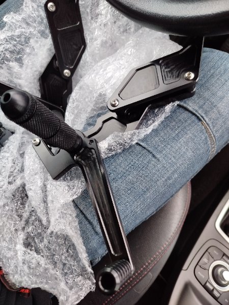

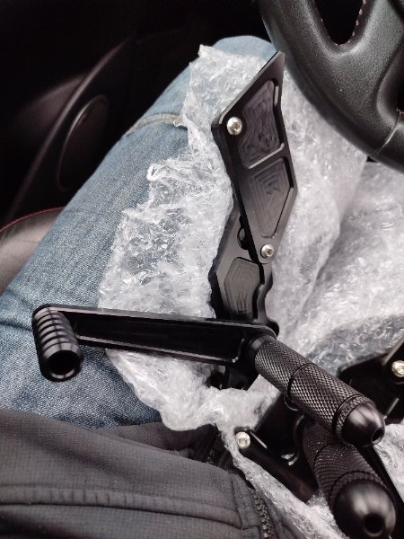

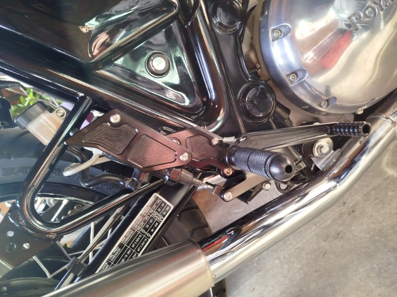

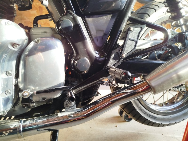

Réception et montage des platines alu de chez K-Speed ce weekend.
RAS coté du site ,tout c'est très bien passé. Attention vous devrez vous acquitté des frais de douane qui s'ajoutent à la facture globale :woot:
Les platines sont de belle qualité. Au montage juste le renvoi de sélecteur qui m'a demandé a y aller à plusieurs reprises, l'ajustement est très serré et il ma fallut un peu de temps pour m'assurer de ne rien abimer....d'ailleurs je pense qu'au prochain démontage je risque de transpirer un peu pour le sortir :woot:
Une rondelle ajouté aussi pour décaler d'un millimètre le sélecteur que je trouvais un peu trop proche de la tige de sélecteur.
L'axe de sélecteur et pédales de frein sont montés sur roulement. L'axe de renvoi de sélection sur rotule classique.
Premier test en allant bosser ce jour, la position est un peu plus relevé , la sélection des rapport semble plus douce , peut être du au renvoi de sélecteur installé ...
Reste à voir comment cela va vieillir...les platines d'origine sont stockées précieusement :old:

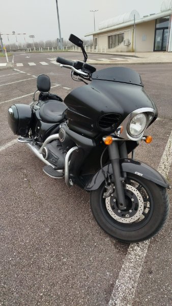

Salut tout le monde,
la continental continu sa vie tranquillement , vidange à 12000 kms ras , meme pas de limaille sur le bouchon peut etre un signe que la 3eme vitesse de la boite tiens pour le moment :MDR:
Sinon elle a désormais une copine dans le garage pour lui tenir compagnie....j'ai été la cherche à 350 bornes de la maison la semaine dernièreretour par la route avec températures négatives et brouillard tout le long plutot agréable malgré les pieds gelés :blink:
Ca va permettre de faire rouler un peu moins la royal , cette semaine ils ont salé les routes donc tout le monde au chaud et au sec je m'interdit de les collers sous le sel désormais :oops:
Bon moins de janvier à tous , on est plus très loin des premiers beaux jours :woot:
Messages : 33596
Re: Continental GT - Rocker Red
Messagepar fab le motard » 21 janv. 2025, 18:53
Énorme !!
Dommage qu'il n'y ait pas De pare jambes pour le froid.
Vu tout le plastique, ça ne risque rien avec le sel.
Et puis c'est juste une kawa. Pas une harley
