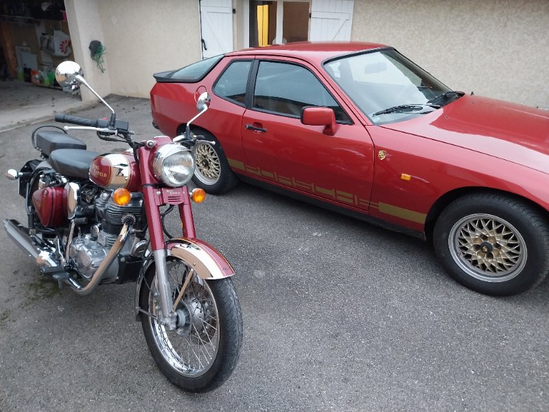

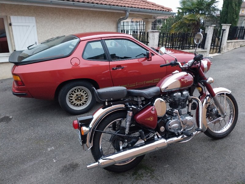

Petite photo avec une de ses copines de garage, d'une couleur assez proche

La philosophie de la Porsche 924 et de la RE classic sont assez proche: pas beaucoup de puissance mais le plaisir de rouler tranquillement avec un engin vintage tout en ayant une fiabilité relativement moderne qui permet de partir loin

Gregcti a écrit :20250201_173847.jpg
Elle est magnifique ! Bravo :FB:
Laquelle ? Humm les deux finalement..
Bonne route parmi nous.
