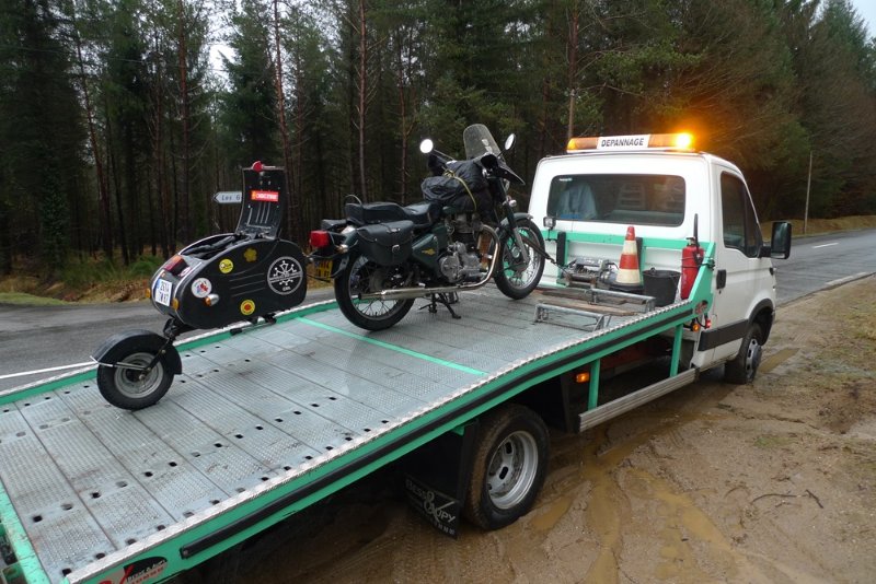

Messagepar Limobull » 10 oct. 2026, 21:44
Tiens, une petite photo souvenir :D
Dépanneuse entre Brasilia et Punta Arenas :polom: :old:
Dépanneuse entre Brasilia et Punta Arenas.JPG (125.37 Kio) Vu 580 fois
