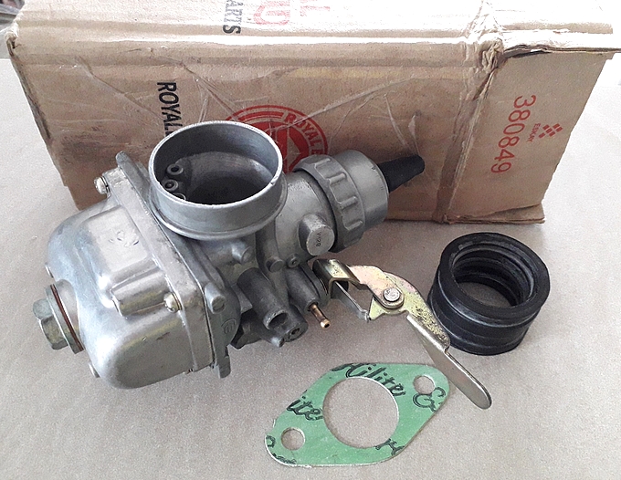

Cela ne fut pas très compliqué, et doit surtout au très beau geste de Serge (Sergio39). Peu de temps après ma demande sur le forum, j'ai reçu ce cadeau de sa part :
16-Carbu Serge 06-2023.jpg (318.92 Kio) Vu 2552 fois
Un VM28 à l'état neuf, avec joint et manchon de pipe d'admission neufs. Un cadeau vraiment Royal. :oué:
Du coup, avec ce beau carbu qui fonctionne au poil, j'ai dû revoir mes réglages. L'aiguille et son puits ont été transférés direct sans modification et sans incidence, mais j'ai du augmenter les tailles de gicleurs de ralenti et principal. Mes multiples coups de kick ont achevé mon ressort (fatigué) :036: mais je sentais la défaillance venir depuis quelques mois et j'avais approvisionné un ressort neuf lors de ma dernière commande chez HM.
