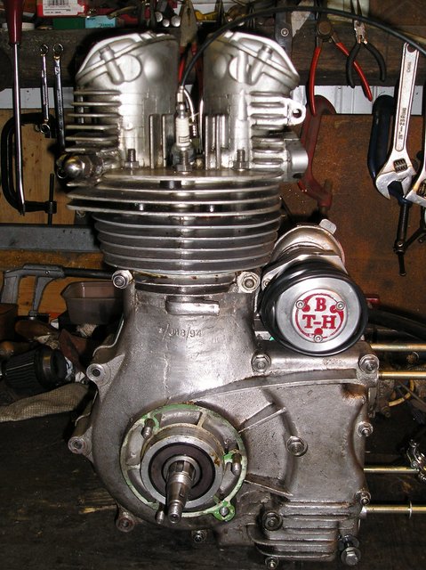

ntéressant.
Henry vous a dit si ça se monte facilement ? Beaucoup d'adaptation ?
Le cylindre d'EFI se loge sans problème, ni retouche dans les carters d'une fonte.
Le problème réside dans le fait que les trous de graissage des culbus sur une culasse EFI sont tellement minuscules, que cela a fini par bousiller l'arbre d'entrainement des pompes à huile, ce qui entraina un serrage complet du moteur, lors du premier roulage de la bête.
L'arbre entrainant les pompes à huile s'est retrouvé contraint du fait que l'huile ne sortait pas assez abondamment et vite au niveau des culbus.
Un peu ce qui risque d'arriver lorsqu'on monte des pompes à huile gros débit sur une fonte, équipée de culbus Samrat, dont on n'a pas pris soin d'agrandir les trous de graissage.
Henry a agrandi les trous et plus de problème.
En fait, hormis cela, ça ne semble pas poser de problème particulier.
Le piston est plus moderne, revêtu de teflon. Ceci dit, ça ne l'a pas empêché de fondre carrément lors de la remontée vers l'Angleterre. :D
C'est d'ores et déjà réparé, ceci dit.
Clattering Clara tourne à nouveau. :super:

Réglée trop pauvre ?
Messages : 14820
Re: RASSEMBLEMENT RA MAI 2022
Messagepar druid » 02 juin 2022, 17:33
Oui, certainement d'après le résultat et le verdict d'Henry.
Et le E10 ne semble pas lui avoir réussi non plus.

Ded31 a écrit :Sinon, à part le défis technique, je vois pas trop l’intérêt du mélange haut moteurLeanburn et bas moteur fonte ?
Perso je verrais plus un moteur fonte amélioré et monté en "grosse culasse" (ou copie de).
Tu décris une tranche de ma collection parfaitement! :MDR:
Des moteurs Bullet a bas moteur fonte et haut moteur EFI/UCE existent a l'Inde aussi, et pas seulement chez Henry.
A.

Messagepar breninfrance » 03 juin 2022, 08:05
that's a leanburn, Henry has used a barrel and head from a unitary EFI
Messages : 14820
Messagepar druid » 03 juin 2022, 08:35
So to speak, that's a leanburn.
But what was called leanburn, was in fact the first unit engine for the bullet, not the efi one that came later.
A.
Hello Adrian,
Je ne pensais pas que le haut d’un moteur UCE s’adaptait si « facilement » sur le bas d’un moteur fonte.
Circuits de graissage, distribution, etc.
Pas plus que le haut d’un moteur de Leanburn.
Mais tu es un expert de ce moteur Adrian. ;)
Pour Claude (Druid),
Sauf erreur, le premier unit engine pour la Bullet a été le bloc UCE, pas le Leanburn qui avait encore une boite séparée.
