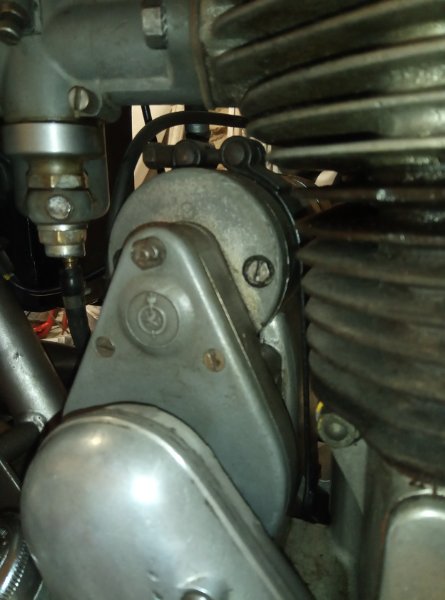

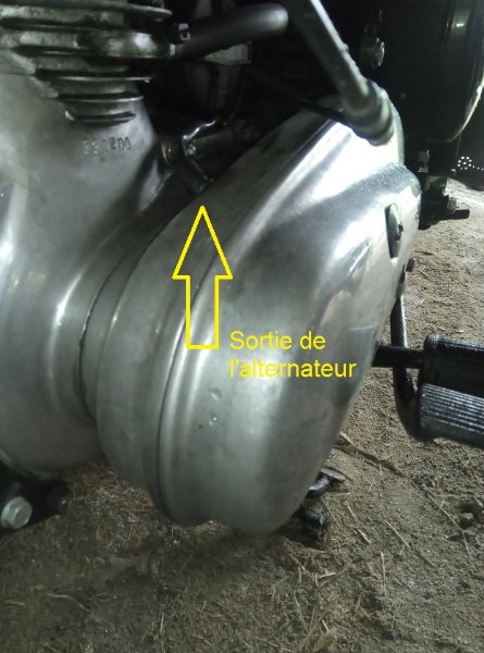

Sur l'indienne 1995 j'ai ça:
Transmission 350 india.jpg (59.63 Kio) Vu 3043 fois
Un carter de transmission qui abrite un alternateur. Du coup en sortent les fils qui délivrent du jus alternatif... derrière il y'a un redresseur / régulateur. Là je n'ai aucun doute parce que j'ai monté un alternateur Lucas et un Powerbox donc me suis un peu penché sur le truc...

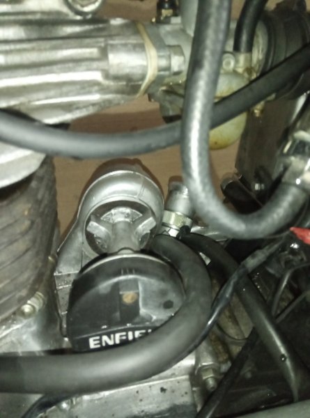

Puis pour allumer le feu à la chandelle y'a ça:
Allumage 350 India.jpg (49.05 Kio) Vu 3043 fois
J'ai jamais bidouillé ça mais j'imagine que là-dedans se trouvent un classique mécanisme de vis platinée avec une avance à l'allumage qui évolue via un mécanisme centrifuge. Quelque part sous la selle il y'a une bobine HT et miracle ça fonctionne.

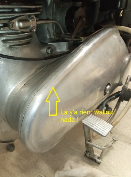

Sur la vieille anglaise ça se présente ainsi:
Transmission 500 UK.jpg (49.21 Kio) Vu 3043 fois
Un carter de transmission qui selon moi n'abrite qu'une transmission ;) Marco, s'il y'avait un alternateur 6v là-dedans, où seraient les fils par lesquels en proviendrait le jus alternant ? Puis je ne vois nulle part de redresseur ni de régulateur pour remettre toutes ces phases d’aplomb...

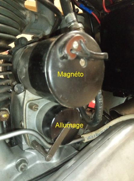

Fixé au dessus de l'ensemble bloc / boîte j'ai tout ça:
Magnéto 500 UK.jpg (51.03 Kio) Vu 3043 fois
Magnéto 500 UK - 2.jpg (44.15 Kio) Vu 3043 fois
"Dans mon esprit" (avec tout ce que ça implique donc de confusion...) la partie inférieure était un allumage par ??? En fait là j'avoue être à la limite de mes compétences (c.a.d. pas très loin): un allumage qui n'est pas zéléctronique mais mécanique, avec un rupteur mais dont la partie HT n'est pas assurée par une bobine externe mais par un bobinage interne. En fait je crois voir comment ça marche (c'est ce qu'il y'avait sur certaines Lambretta) mais j'en ignore le nom...
"Dans mon esprit" toujours la partie supérieure produisait du jus, directement en continu, pour alimenter les feux et autres accessoires inutiles... Comme c'est directement du continu zou pas besoin de redresseur-régulateur qui crame tout le temps...

Aucune JS 500 1957 en Magdyno, ce que tu nous montres.
Les Magdynos vont jusqu'en 1955.
Mag = magnéto + Dyno = dynamo.
La dynamo fournit le courant aux auxilliaires (feux, avertisseur), la magnéto s'occupe toute seule de l'allumage.
Donc soit un mauvais millésime porté sur ta CG, soit (ce dont je doute) un bidouillage.
Le seul moyen de savoir c'est de demander au REOC-UK un "dating certificate".

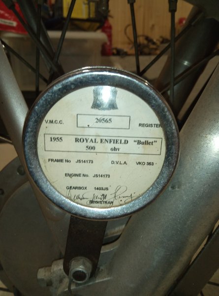

Déjà je faisais une erreur de taille: ma britonne est une 55 et non 56 comme je le croyais. D'ailleurs:
Bullet 500 1955.jpg (49.37 Kio) Vu 2955 fois
Je bats ma coulpe.
Donc j'ai bien un MagDyno (je ne connaissais pas ce terme, merci ;) ), c.a.d. une Magnéto pour l'allumage, et une Dynamo pour le courant accessoires. Ca y'est j'ai tout compris :)
