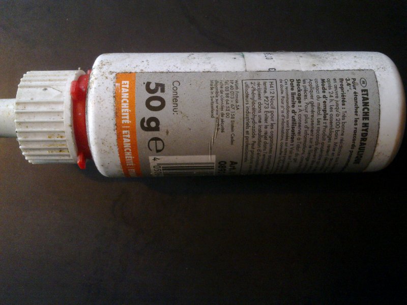

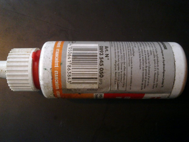

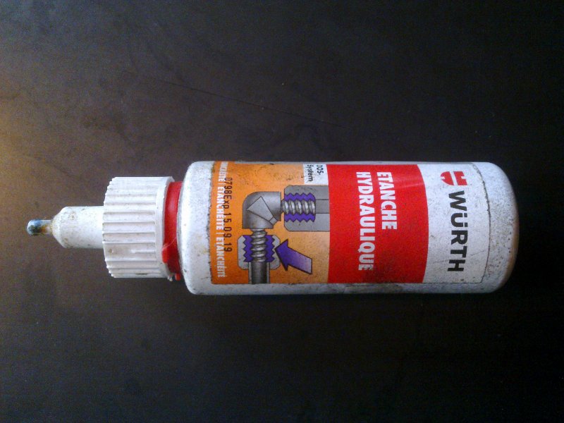

Et tu rends étanche avec çà.
J'ai réparé il y a cinq ans la pompe à essence de la RT, acier contre plastique, çà n'a jamais bougé...
Je viens de faire de la même façon pour les robinets en acier de la Norton sur réservoir en poly.
Bien attendre 24 H avant un contact avec du carburant.
