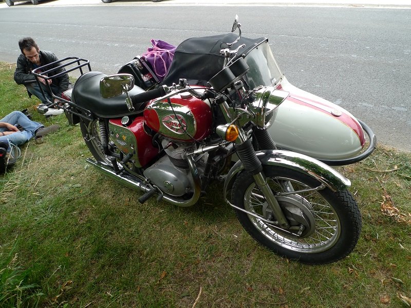

Celle-là vue au Puy Mary et pilotée par un Allemand :super:

Limobull a écrit :Celle-là vue au Puy Mary et pilotée par un Allemand :super:

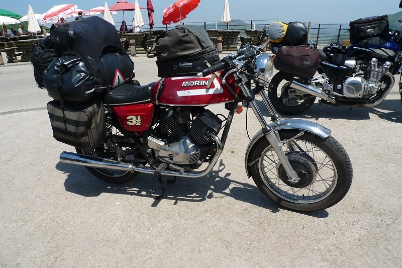

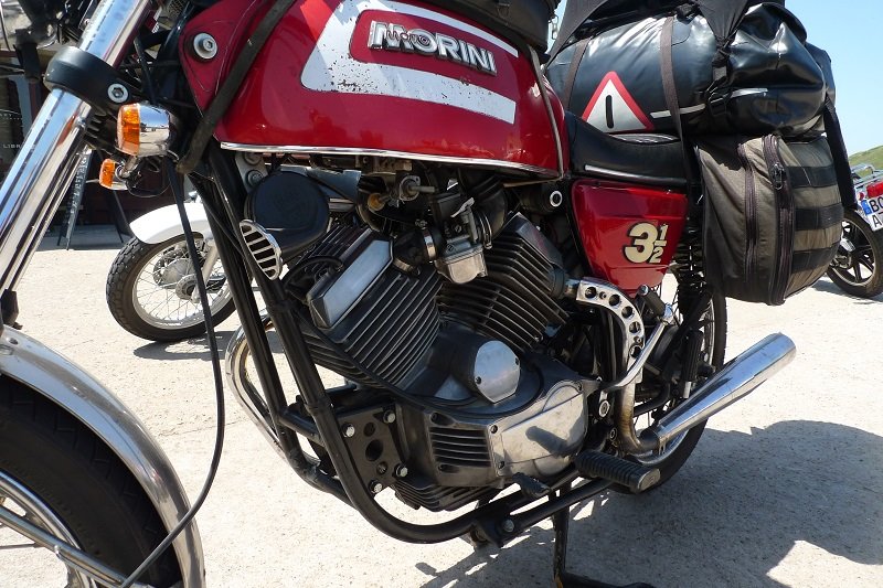

Mon père en avait une exactement comme celle-là, mais Il l'a échangée pour une BSA A65 de 1963. :mouais: Ce n'était pas de la bêtise efin, parce-qu'il voulait rouler encore avec side-car. Une Moto Morini Strada 3½ attelé, ça ne roule pas si vite.
A.

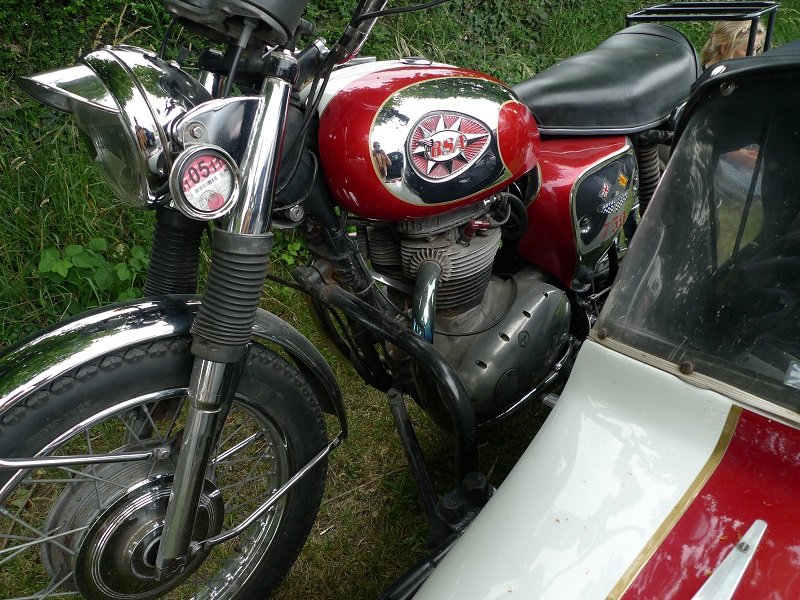

Messagepar Limobull » 22 mai 2021, 22:09
Adrian, je sais pas si c'est une A65, mais j'ai pu admirer cet attelage piloté par un couple d'Anglais sur la route des vacances. :super:
Adrian O
Messages : 792
Re: Vieille fonte à grosse tête.
Messagepar Adrian O » 22 mai 2021, 22:16
A65 Thunderbolt de 1969/70, avec kit SRM 750? Bon choix.
A.
Messages : 6130
Messagepar Limobull » 22 mai 2021, 22:22
C'est quoi un "kit SRM 750" ? une augmentation de cylindrée de 650 à 750 cc ? Dans ce cas y'a sans doute tout le bas moteur qui est à renforcer je suppose?
Messages : 25976
Messagepar JacquesD » 23 mai 2021, 10:06
15% en plus ça peut passer s'ils ne gonflent pas trop les performances. :mouais:

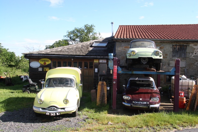

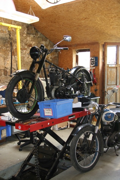

me v'la reviendu au pays des Panhard....
...et des motos anglaises :
Douglas atelier.JPG (168.03 Kio) Vu 2727 fois
BSA B31 er C11 en chantier.JPG (119.26 Kio) Vu 2727 fois
...pour m'occuper de ma Bullet toujours en chantier (voir pages précédentes).

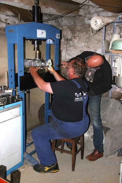

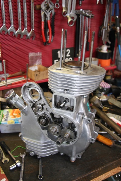

Le vilo, avec sa soie neuve côté transmission est en cours de contrôle :
contrôle vilo.JPG (89.16 Kio) Vu 2727 fois
Il faut maintenant le faire rentrer dans son carter puisque le roulement à rouleaux est monté sur la soie de vilo... c'est assez chiant à faire, les rouleaux ayant tendance à se foutre en travers et faudra s'y reprendre plusieurs fois. On a collé les rouleaux à la graisse et là, ils se laissent rentrer dans la cage acier insérée dans le carter.
repose carter à la presse.JPG (100.31 Kio) Vu 2727 fois

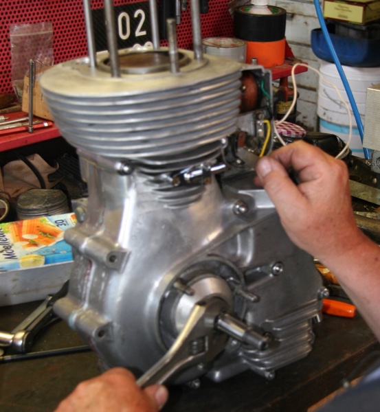

Ensuite, repose des pignons de distrib, du piston et du cylindre :
cyl reposé.JPG (105.56 Kio) Vu 2727 fois
Pendant que Jiv' cale la magnéto...
calage magnéto.JPG (111.33 Kio) Vu 2727 fois

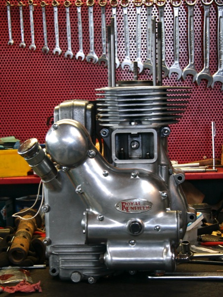

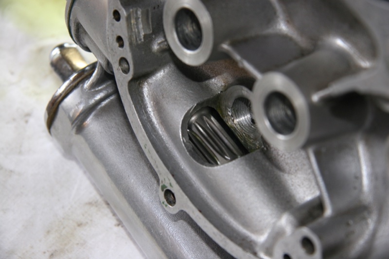

Je reprend le montage des pompes à huile et de leur arbre d'entrainement.
Ici le vieux :
pompes huile et arbre.JPG (106.13 Kio) Vu 2727 fois
Et là le tout neuf, installé dans le carter :
arbre de pompes neuf.JPG (104.63 Kio) Vu 2727 fois
Pour les novices en Bullet "fonte", cet arbre est un point critique du moteur : il est entrainé par une vis sans fin depuis la soie de vilo côté distrib' et en cas de retour de kick (le moteur repart à l'envers), les dents de l'arbre peuvent ne pas apprécier, car le sens d'orientation des dents et de la vis sans fin n'est plus dans le bon sens... et si les dents s'ébrèchent, l'arbre peut ne plus être entrainé et les pompes à huile non plus.
Enfin, le carter de distrib' est remonté avec un jeu de vis neuves.
Moteur cyl+distrib remonté.JPG (144.02 Kio) Vu 2727 fois
Voilà pour aujourd'hui...

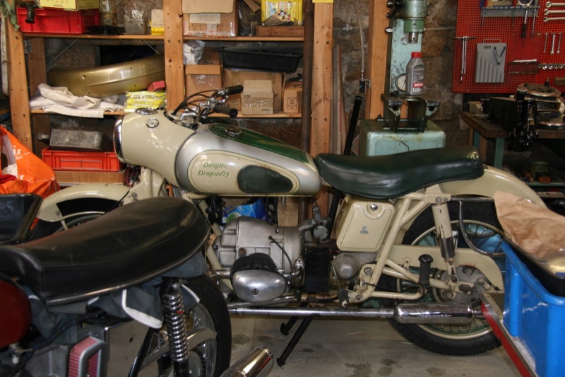

Me semble reconnaitre la Dragonfly de Jacques Bresson et le crâne luisant de l'ami Bruno. ;)
Me trompe je ?
