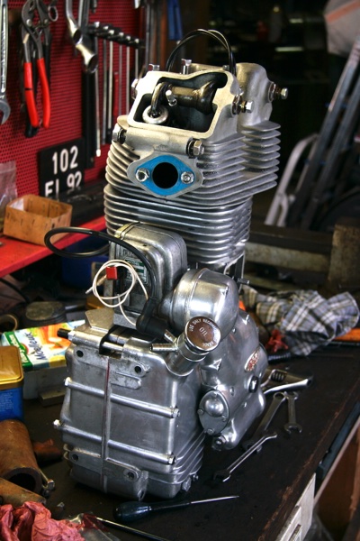

Non, on a raboté le cerclage de support. Jiv' a aussi tourné une entretoise pour caler le rotor de façon à ce qu'il soit parfaitement aligné avec le stator, en profondeur.
Le moteur refermé :
moteur remonté.JPG (114.72 Kio) Vu 3087 fois

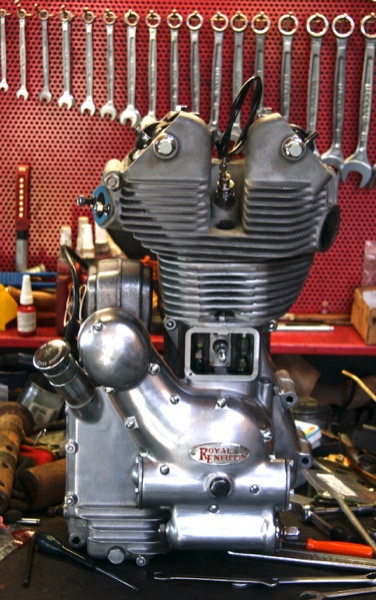

Les culbuteurs ont été alignés avec leur soupape après avoir usiné des cales entretoises en bronze d'un côté de l'axe, l'autre étant doté d'un ressort hélicoïdal de poussée latérale.
moteur vue AR D.JPG (110.29 Kio) Vu 3087 fois

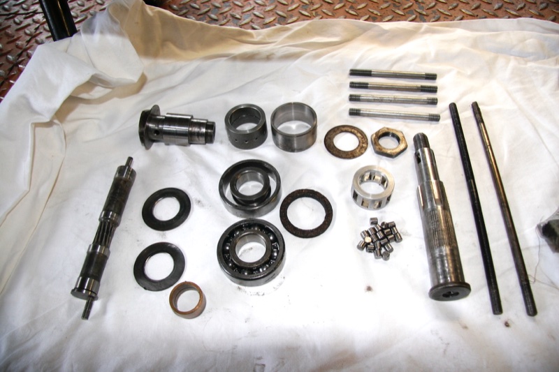

Voilà l'ensemble des pièces changées : maneton de vilebrequin à "bague flottante" (remplacée par un maneton à rouleaux, soie de vilebrequin côté transmission, roulements de vilebrequin, arbre des pompes à huile, deux goujons de cylindre/culasse et quatre goujons d'assemblages des cartes moteur...
pièces moteur changées.JPG (137.6 Kio) Vu 3087 fois

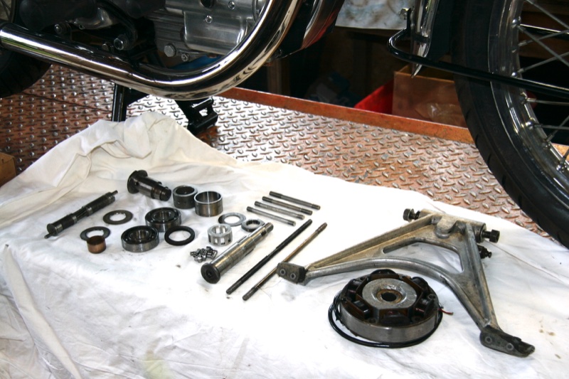

et aussi alternateur complet (remplacé par un Lucas neuf) et béquille alu d'origine (remplacée par une béquille acier d'indienne) :
ensemble des pièces changées.JPG (163.99 Kio) Vu 3087 fois

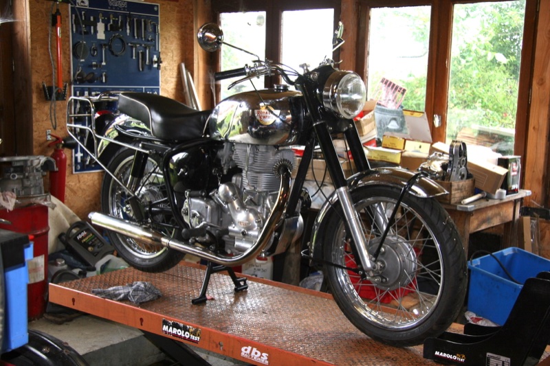

Fin du chantier pour le moment.
Bullet remontée.JPG (198.11 Kio) Vu 3290 fois
Toutes ces étapes n'ont pas été inutiles : on a remis au propre ou à neuf des tas de trucs qui en avaient besoin. Petit-à-petit, on en viendra au bout.
