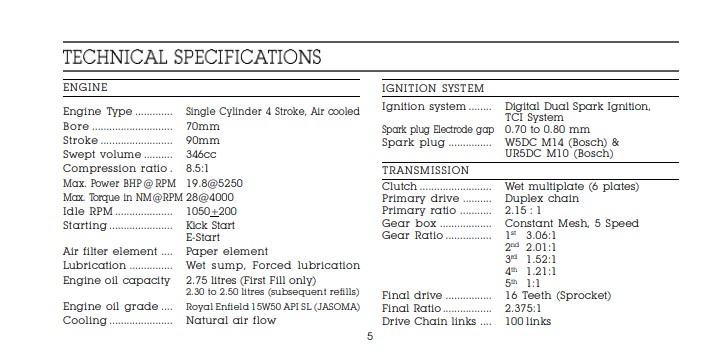

Royal Enfield Classic spec-2023-10-24_134403.jpg (69.06 Kio) Vu 1365 fois
Le manuel d'entretien de la 350 Classic que je viens de trouver sur le net donne un rapport secondaire de 2.375:1 ce qui correspond à un PSB de 16 pour une couronne de 38. A comparer avec le 2.8:1 de la 350 Bullet qui correspondrait à un 15X42.
Sauf erreur des valeurs publiées ou erreur de ma part, la 350 Bullet tirerait plus court que la Classic.

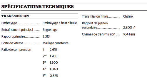

Messagepar pinsole07 » 25 oct. 2023, 07:43
Voici ce que donne le manuel de la HNTR

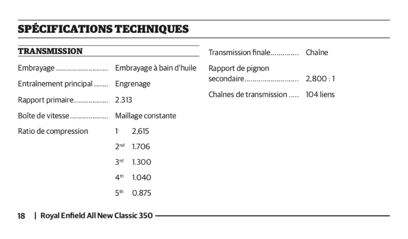

Messagepar P-Happy » 25 oct. 2023, 08:51
idem pour la Classic

Messagepar P-Happy » 25 oct. 2023, 08:58
bern95 a écrit :Royal Enfield Classic spec-2023-10-24_134403.jpg
Ce sont les specs de l'ancienne 350. Voici la nouvelle:
Capture d’écran 2023-10-25 à 08.56.26.png (117.48 Kio) Vu 1221 fois
bern95
Messages : 1124
Localisation : Val d'Oise
Re: Bullet 350 (J) 2023
Messagepar bern95 » 25 oct. 2023, 09:06
OK les gars, je me suis planté. Donc tout le monde est à la même enseigne 2.8:1 soit 15X42
