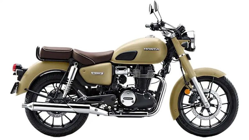

Non importée en Europe...
Mais 10 ans de garantie !
