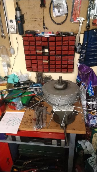

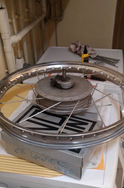

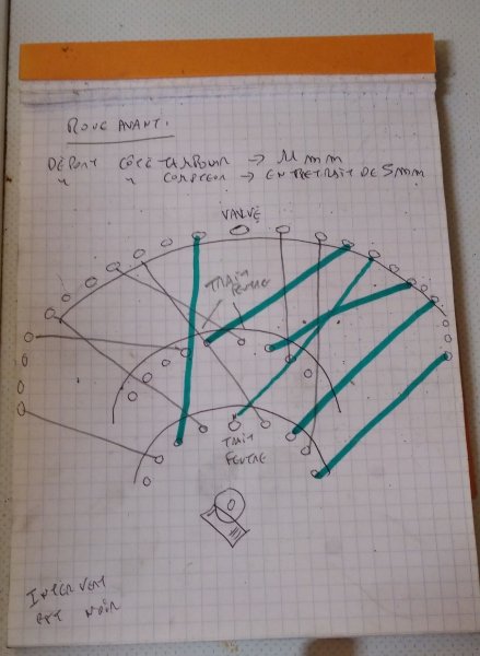

Quelques notes prises avant démontage de l'ancienne jante de roue avant...
Mise en place de tous les rayons intérieurs...
Début du rayonnage...
Jante rayonnée. Reste plus qu'à régler tout ça... ;)

Messagepar Jackymoto » 22 févr. 2020, 20:52
Facile avec les moyeux symétriques (par contre les autres ...)
Messages : 15402
Re: Nouveau chantier d'hiver
Messagepar druid » 22 févr. 2020, 20:57
Sans aucun doute.
Mais j'suis déjà content d'avoir monté ça correctement.
J'suis pas mécano de profession. :mrgreen:

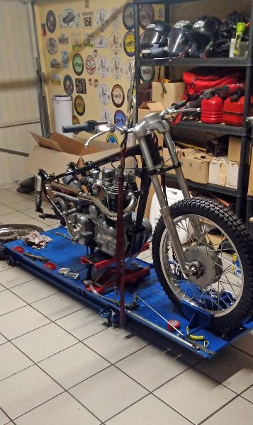

Hop ! Roue avant en 21 pouces terminée et chaussée, guidon, poignée de gaz et leviers en place.
Ça avance petit à petit. :)
