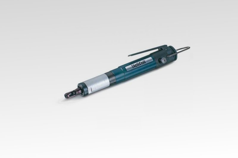

pour l'industrie, ils utilisent ça

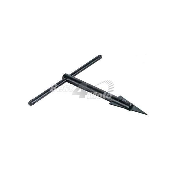

et quand ça foire ça pour les extraire
