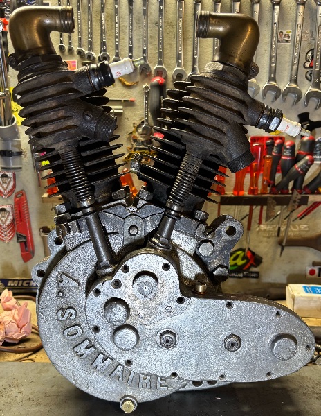

Plus qu’à caler la magneto et monter le carbu et la fonte devrait bientôt chauffer à nouveau après environ 70 ans de pause…

Normalement la moto Sommaire devrait aller rouler du côté de Villefranche de Rouergue courant juin….

Après à minima 70 ans de repos,la moto Amédée Sommaire 547cc (1909) est de nouveau sur le ring!!! :amour: :amour: :amour: ….demarrage au quart de tour….maintenant quelques détails à fignoler et plaçe aux essais routiers!!! :MDR:
