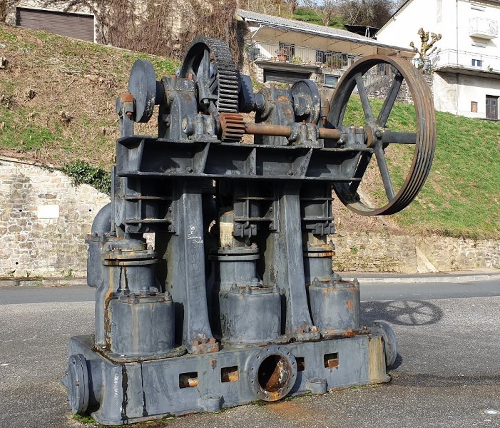

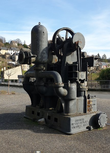

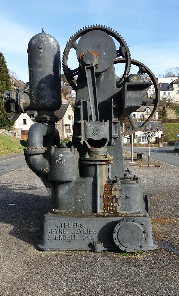

Vu à Uzerche en début d'année sur le parking de l'ancienne papeterie, ce gros moteur stationnaire à 3 cylindres qui entrainait sans doute un groupe électrogène pour la fabrique. Comme il n'y a aucune affiche explicative, je n'en sais pas plus.
Alors la question de base aux connaisseurs: comment fonctionnait ce gros moteur: Vapeur? Huile lourde? essence? :old:

L'entreprise Neyret Beylier / Neyrpic était spécialisé en chaudières à vapeur et centrales hydrauliques pour motoriser des téléphériques en montagne et des funiculaires. Elle était installée à La Tronche, près de Grenoble.

C'est une grande pompe à eau, et pas un moteur.

Donc, la grande poulie doit être entrainée, elle fait tourner l'arbre du réducteur qui fait tourner l'arbre moteur qui tire et pousse sur les bielles (ou en voit une) qui mettent en oeuvre les pistons dans les trois cylindres à deux étages... c 'est ça ?
Et si au contraire, c'était une machine à vapeur qui reçoit de la pression par l'embase, qui la comprime encore dans ses doubles cylindres à étage, qui mettent en oeuvre un mouvement moteur dans les cylindres qui ferait tourner l'arbre et finalement la poulie... cette poulie pouvant entrainer le câble d'un funiculaire, chose possible dans cette région escarpée. La chaudière génératrice serait plus loin, amenant sa vapeur par les conduites à l'embase de cet engin qui serait en fait un moteur relai dont le positionnement doit être parfaitement déterminé pour entraîner le câble du funiculaire ?

La poulie est entrainée par un moteur quelconque (en 1943 il s'agissait déjà sans doute d'un moteur électrique). L'arbre sur lequel est fixée la poulie tourne sur trois paliers sur bagues, le "vilebrequin" tourne sur deux paliers sur bagues eux aussi, (ce qui signifie qu'il ne peuvent pas tourner très vite), le rapport entre le grand et le petit pignon est environ de 6/1 (s'il s'agissait d'un moteur), donc peu compatible avec un graissage à l'air libre.
Sur le côté "aspiration et refoulement" (en bas des cylindres il n'y a aucun trace de commande de clapets et d'allumage.
Il s'agit donc bien d'une pompe d'un fluide quelconque, en étant une pompe le rapport des pignons n'est plus de 6/1, mais de 1/6, dans le cas d'un moteur électrique à 1 000 trs/Min la pompe tournerait à 166 Trs/minute, ce qui serait acceptable pour un graissage des pignons à l'air libre ou assez peu protégé des intempéries. Dans le cas d'une moteur électrique à 1 500 Trs/min la pompe tournerait à 250 Trs/min ce qui ferait déjà un peu vite pour ce genre de truc pas trop bien équilibré (production de temps de guerre :mouais: ).
Tout cela n'est que mon avis de :old: mécano qui a trituré ce genre de mécanique (qui faisait déjà vieillot dans une usine montée en 1965 et qui comportait des turbines à vapeur tournant à 9.000 Trs/minute, mais pour pomper de la boue visqueuse cet engin presque "antédiluvien" était suffisant.

J'ai oublié de préciser qui s'il c'était agi d'un moteur à vapeur, il y aurait tout un mécanisme de valves d'admission et d'échappement de vapeur, plus la distribution commandant ces valves par rapport à la position des pistons, hors il n'y a rien de tout cela.
Cette pompe devait servir à pomper la pâte à papier.

Ce genre de pompe est prévu pour pomper les liquides chargés, épais, ou visqueux, elle devait pomper de la pâte à papier avant essorage.
