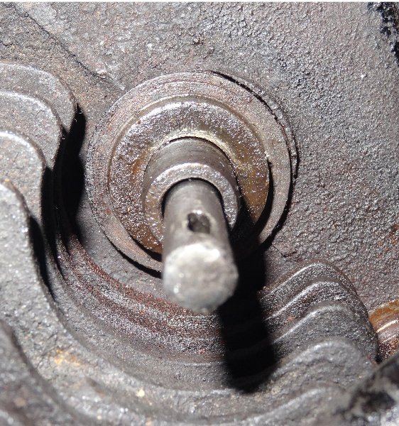

Bonsoir,

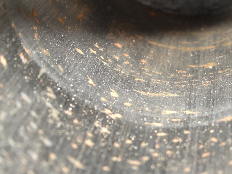

Voici mon cylindre dont j'avais un peu parlé il y a quelques temps. Le moteur a servi comme compresseur d'air. Le bas moteur semble nickel (aucun jeu radial sur la bielle au niveau du maneton de vilebrequin, un peu de jeu transversal).
Les mesures du cylindre :
Bas : 71,04 mm
Milieu : 71,06-04 mm
Haut : 71,04 mm
Une petite rayure détectable à l'ongle.
Les guides de soupapes (lubrifiés à l'air) sont morts.
Je me renseigne pour les changer...
Comment les demonter ( il faut chauffer le cylindre à quelle temperature, et avec quel type d'outil pour les chasser sans les abimer )
Quelle est leur forme (avec ou sans épaulement) : il n'y a que deux plans sur le site de l'arbracam Dijon (pour moteur Jap, sans épaulement et pour moteur "course" avec epaulement).
Mon moteur n'est pas un Jap (même si le moteur Terrot est une copie quasi conforme du Jap 350), ni un moteur "course". Un simple 350 latéral pour une HST ou une HLG. Je suis un peu perdu.
Faut que je mesure le diamètre des queues de soupapes à mon retour.
Bas : 71,04 mm
Haut : 71,04 mm

Tes guides tu as tant de jeu que ça?
Sur un bazar à soupapes latérales un bon dixième et demi, ça ne risque rien.
Ca se chasse du haut vers le bas, mais l'inverse doit être possible car je crois que c'est un guide sans rebord.
il faut faire un outil qui rentre dans le guide
avec un épaulement pour le chasser. Si tu changes tes guides, il faudra réusiner les sièges de soupapes.
La partie qui s'engage dans le cylindre fait 13mm, et le guide est percé à 7,14 mm.

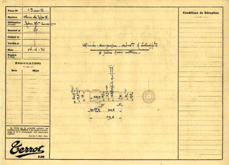

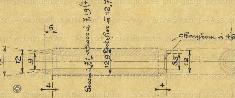

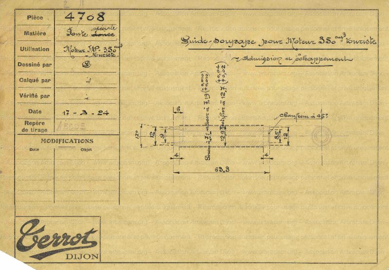

Après quelques recherches, je suis tombé sur un site d'un gars qui a restauré sa Terrot HLG en 2008....
Les guides n'ont pas d'épaulement. Ils semblent correspondre aux guides pour moteur Jap.

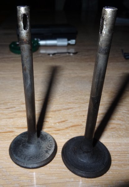

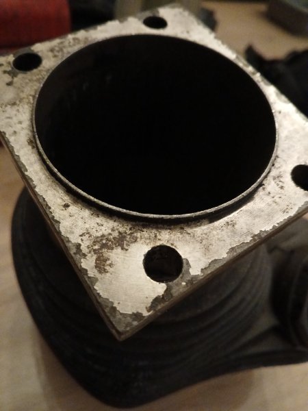

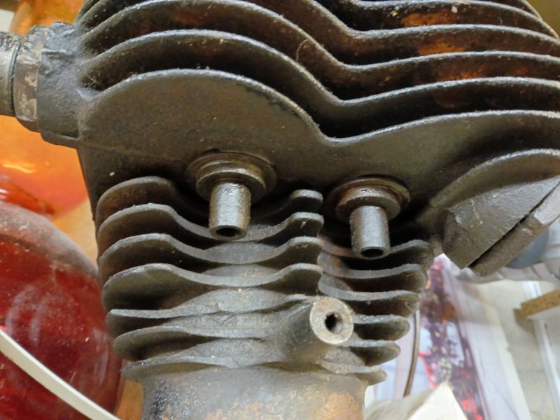

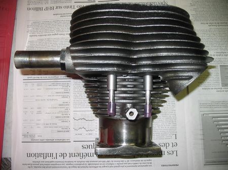

Bonsoir,
voici les mesures et quelques photos :
- les soupapes (celle de gauche doit être celle d'échappement)
- les guides de soupapes avec leur soupape respective afin de voir les jeux
- le cylindre
et les mesures :
- soupape d'admission (de la tulipe à la queue de soupape) au palmer : 7.09 mm - 7.05 mm - 7.13 mm
- soupape d'échappement (de la tulipe à la queue de soupape) au palmer : 7.07 mm - 7.09 mm - 7.10 mm
guides de soupapes :
- admission : entre 7.46 mm et 7.5 mm (mesure faite au pied à coulisse uniquement sur la partie inférieure du guide)
- échappement : entre 7.64 mm et 7.7 mm (mesure faite au pied à coulisse uniquement sur la partie inférieure du guide)
dans le cylindre, quelques traces légères de corrosion, et je ne sens plus la rayure, mais sur la base, un dépôt qui ressemble à de l'aluminium (amorce de serrage ?)
- le cylindre

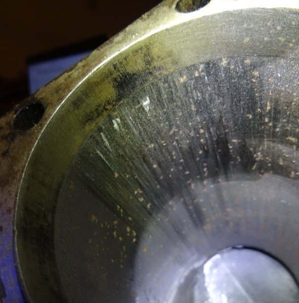

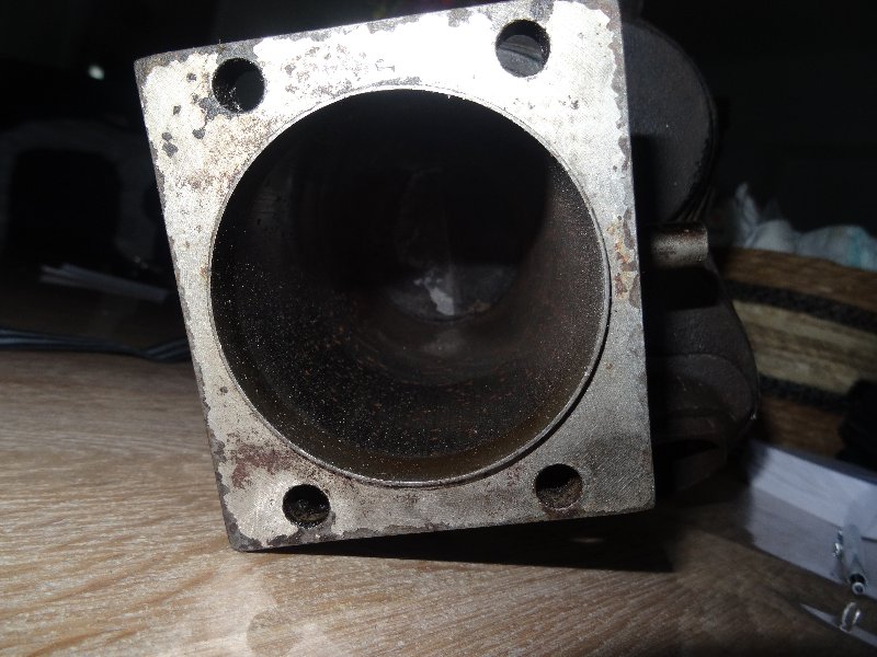

Une passe de honoir serait-elle suffisante pour le cylindre ?
Pour les guides, ils semblent vraiment morts... Le moteur a été transformé en compresseur d'air.
Le bas moteur n'a pas de jeu... pas de jeu radial au niveau du maneton. Il a été bien lubrifié. Par contre le haut moteur....
- Messages : 28488
- Localisation : Limoges
Re: Guide de soupape pour 350 à soupapes latérales années 30
Tu prends de la grosse toile et tu passes ça à la main bien croisé. pour tes guides,
le meilleur des calibres, c'est une soupape neuve.Ton cylindre ne doit plus être réalésable car il n'a plus de
chanfrein à l'embase.

Le chanfrein à l'embase, c'est ça ?
Il fait 1 mm d'épaisseur
- Messages : 28488
Sur ton cylindre il n'y a plus de chanfrein, usiné par les alésages successifs.
Perso, je prend une grosse lime ronde et j'en fais un en 10 minutes pour
pouvoir enfiler le cylindre sur le piston facilement.

En zoomant sur le plan des guides de soupapes, j'ai les côtes suivantes :
L'alésage pour les soupapes est percé à 7,1 mm puis alésé à 7,19 mm (+/- 0.01 mm)
Avec mon pied à coulisse je suis entre 7,46 mm et 7,5 mm et entre 7,64 mm et 7,7 mm.
Les soupapes ont perdu un peu de matière, mais moins que les guides qui eux, sont vraiment usés

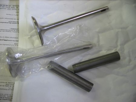

Il faut que je regarde dans mon bordel, j' ai du stock à Limoges, mais à la cambrousse aussi.
Donnes moi la longueur des soupapes et le diamètre de la tête. Les queues font 7et des poussières.
Tu devrais trouver 40 de diamètre des têtes et 105 de longueur.
Je ne sais pas si j'en ai car ça se vendait bien.

J'ai regardé dans mon bordel, je n'ai qu'une seule soupape de récupération,
qui correspond au signalement, ce sont probablement les mêmes soupapes que celles de ma 500 Terrot
à moteur JAP. La bonne nouvelle, c'est que des soupapes avec des queues de 8mm sont courantes
et en perçant tes guides à 8mm ça t'éviterait de les changer (attention, c'est raide à percer car le
battement des soupapes dans les guides écrouit la fonte)..
J'ai trouvé une soupape de 2 pattes Renault d'avant 14, une soupape d'avion énorme et trés courte
ainsi qu'une soupape d'admission de moteur MAG semi culbu. Beaucoup de bâtardes ce sont des fonds
de stock, par définition celles qui se vendaient comme des cercueils à deux places..
Topic author - Royal participant
- Messages : 3469
- Prénom : Jean-Paul
- Localisation : Yvelines
Jackymoto a écrit :J'ai regardé dans mon bordel, je n'ai qu'une seule soupape de récupération,
Merci pour ta recherche et pour passer à 8 mm, c'est une bonne idée.
En regardant ce qui se vend pour 8 mm de diamètre de tige et 41 mm de diamètre de tulipe, j'ai trouvé ça :
soupape admission Combi T4
Le gars au téléphone n'a pas été surpris quand je lui ai indiqué que c'était pour un moteur à soupapes latérales de Terrot : "j'en ai vendu quelques unes pour ce type de moto".
J'attends la réponse pour la longueur de la tige.
