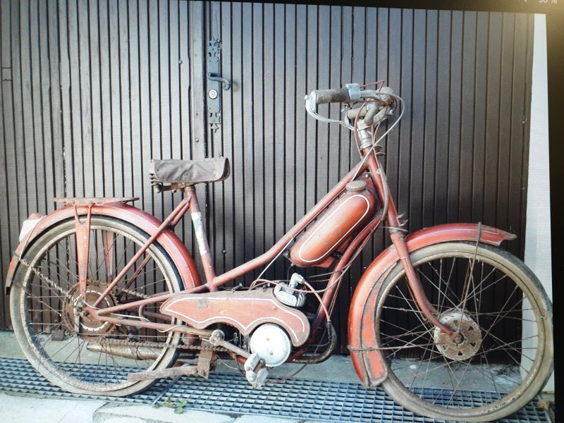

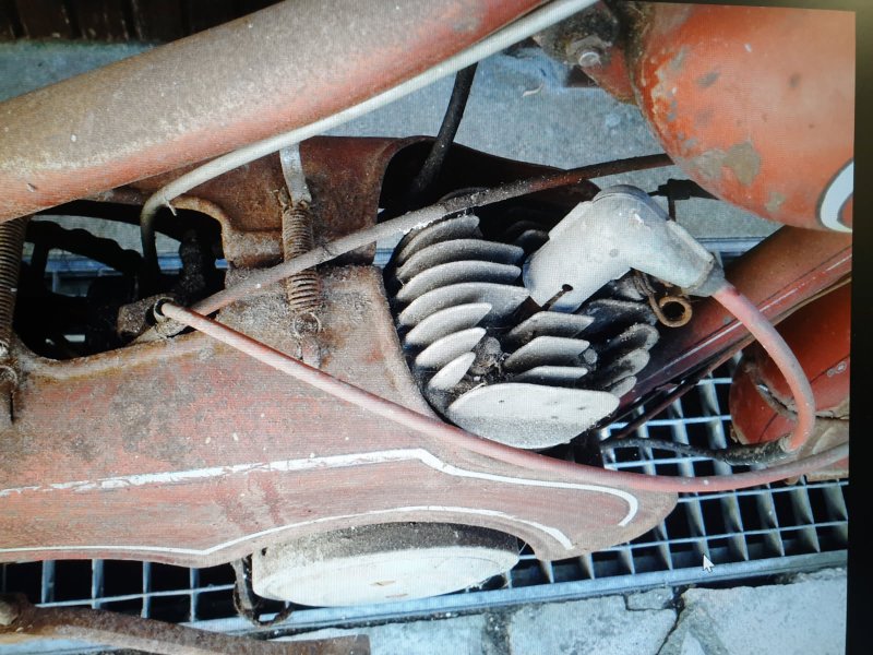

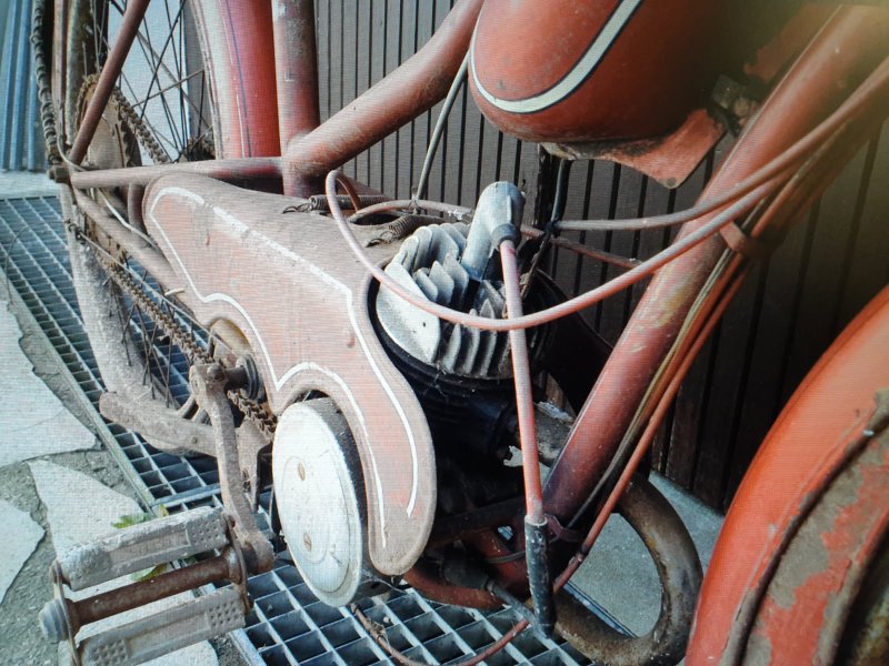

Bonjour à tous,
Un voisin va me confier ce joli pétarou pour le faire redémarrer. C'est un vélomoteur Oscar Egg qui doit dater des années 50 à moteur 48 cm3 ABG....
Ça ressemble à un Paloma avec uniquement le nom d'un champion cycliste. C'était courant à l'époque.
ABG, c'est le motoriste des VAP et du vélovap.....
Je recherche des infos sur cette machine....avant de le redémarrer. Le moteur est tournant. Mais faut refaire tous les câbles. Il restera dans son jus, car des décalcos "oscar egg" ça ne doit pas se trouver à tous les coins de rue.
Et est ce qu'avec un nom comme ça, peut on déduire qu' Oscar Egg est un descendant de Humpty Dumpty ? :zinzin:

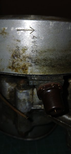

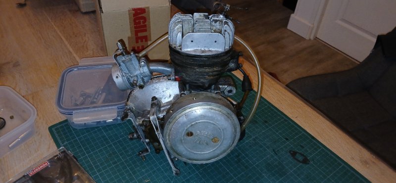

Je continue la revue du moteur...
Piston, cylindre, culasse, carburateur et moteur nettoyés, segments changés (un segment s'était cassé, car bien collé dans sa gorge), joints papier refaits... yapuka tout remonter.
Ça tourne bien à la main... en mettant la bougie légèrement serrée à la main, il y a de la compression :oué:
Par contre en tournant à la main le volant magnétique et en posant la bougie sur la culasse, point d'étincelle... :larme:
Le bornier se dévisse facilement, contrôlé à l'ohmetre, il n'est pas en cause. Le fil de bougie est oxydé, l'anti parasite fait la tronche (un peu beaucoup oxydé aussi).
Le réglage du volant magnétique semble ok : repère (a priori la flèche) aligné sur le repère du bossage du bornier de sortie, et avance à l'allumage à environ 33°
L'intérieur du volant magnétique est propre...
D'après la notice du moteur VAP type G, l'écrou de 14 du rotor s'appelle 799 G.. est ce un pas inversé ( le volant tourne dans le sens anti horaire) ?
L'écrou crénelé est, d'après la notice, une "bague filetée arrache moyeu". Si j'ai bien deviné, il va falloir la dévisser délicatement pour utiliser l'arrache moyeu. Et elle ne semble pas avoir de filetage à gauche.
Je vais demain trouver un bout de fil de bougie, un anti parasite (quelle résistance faut-il ?) pour voir s'il y a une étincelle et si le condensateur n'est pas fautif...
